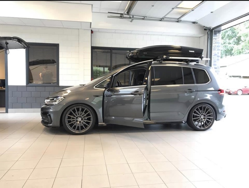

Deze is van mij...
1.8 tfsi dsg
KW Schroefset
20 inch AEZ velgen met de voorkant afgedraaid naar et 48, achter et45.
Zoals op de foto te zien is bij de vw dokter...
Krijg deze week nog een nieuwe set GTI Clubsport remmerij erop, en zaterdag een golf 7r achterkant(uitlaat)
