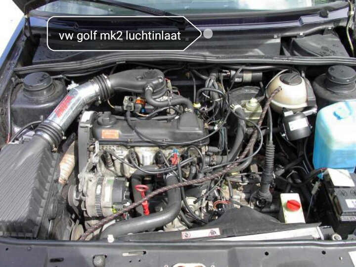

Ik wil graag die lelijke luchtfilterbak die over het kleppen deksel hangt verwijderen en (lukt niet een foto bij te zetten) het zo maken met een luchtfilterbak (die ik ve diesel heb) die in de hoek vh rechter voorscherm en koplamp komt. Nu heb ik alleen nog info nodig over de aansluiting op de carburator, zo'n compacte mooie zwarte kunststof aansluiting dat ik met de buis van daar meteen langs het rechter scherm (ipv over het kleppen deksel) naar de luchtfilter bak kan gaan. Iemand een idee of dit zelfs bestaat en een nummer of link waar ik zoiets kan bestellen?

Zo bedoel ik, dat stuk boven op de carburator waar ik de luchtfilter bak aan kan koppelen, bestaat dit wel voor een 1600 PN blok?

Op de foto staat een RP motor. Heb ik gehad, zit met dri bouten im het gasklephuis vast
foto betreft een voorbeeld hoe de TS het ongeveer wilt hebben.
Maar een RP boutenkap past niet op de carburateur die hij heeft.
