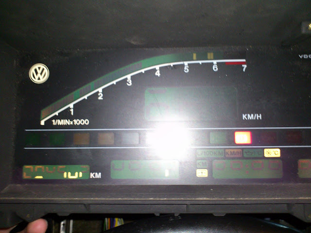

Had hem eens opengedaan en eens naar de contactjes gezien maar niets gevonden dat los zit :
Na hem terug in elkaar te vijzen, en aan te sluiten kreeg ik dit :
Waar je dus wel cijfers ziet, maar niet volledig...
Hij werkt dus wel nog, maar der mankeert iets...
Deze week eens binnensteken bij elektrozaak, en zien wat die zeggen.
Iemand die een idee heeft???

Dan heb je ergens een slecht contact lijkt me zo..

Die connector rechtsonder gaat naar het display. Haal die eens los en steek hem er terug in... kijkenwattiedoet!

Dat ziet er niet goed uit helaas. Zou ik verder niet weten.

vaak zit het probleem bij foto 4 rechts bij het lampje daar zitten 2 weerstandjes of ze zijn kapot of ze zitten los
Hoi Robin9N3,
Heb jij dit probleem inmiddels al opgelost en mag ik vragen hoe?
Ik heb namelijk een soortgelijk probleem met mijn digifiz, willekeurige sigmenten die oplichten in het display, soms enkele, soms bijna allemaal, net zoals op jouw foto's.
Maar soms start hij wel gewoon op, zoals het hoort.
Mijn digifiz is enkele weken geleden door mij ingebouwd, samen met een aangepaste kabelboom. Ik heb ook een "testkabelboom" met alleen aansluitingen voor de massa (2x), de plus van de akku en een plus om hem aan te zetten. Met mijn testkabelboom doet hij hetzelfde als ingebouwed in de auto. Ik denk dat mijn probleem in de unit zelf zit. De unit heb ik ook al enkele keren uit elkaar geschroefd en ook de verbinding tussen het display en het mainboard leken mij ok.
