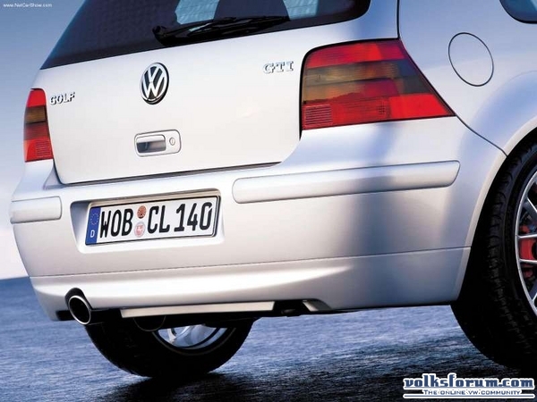

Default waar/welke plaats GTI letters achter op achterklep Golf IV
De search leverde mij niks op (behalve van een MkI)
Maar waar horen excact de letters GTI op de achterklep van een Golf MkIV?
Bij mijn MkIV GTI hebben ze er af fabriek op gezeten,maar nu niet meer,
Ik heb inmiddels de originele letters weer gekocht en wil deze graag weer terugplaatsen.maar dan wel op de juiste plek
wie o wie heeft dit er af fabriek nog op zitten en zou dit even op willen meten? en/of willen verduidelijken met een foto

en zie/wil graag excacte afmetingen hoeveel cm onder raam,en hoeveel cm vanaf zijkant achterklep.

Als je de 'bovenkant' van de twee knipperlichten met een lijn 'verbindt' heb je de hoogte van de onderkant van de letters te pakken.

22,8 cm vanaf de rand van de klep ( van onder naar de onderkant letters)
golf en gti logo 2,8 cm vanuit de zijkant. ( weer tegen de rand van de letters)
en om ze mooi te plakken hebben wij een afplakplakbandje geplakt en zo een rechte lijn gespannen op 22,8 cm hoogte, zodat de logo's gelijk zitten.

Als je nu een tapeje plakt gelijk met de richtingaanwijzer lampen( van L naar R ), zit je goed qua hoogte. Dan een duim dikte vanaf de rand
Geen hond die het ziet dat er een mm verschil in zit
