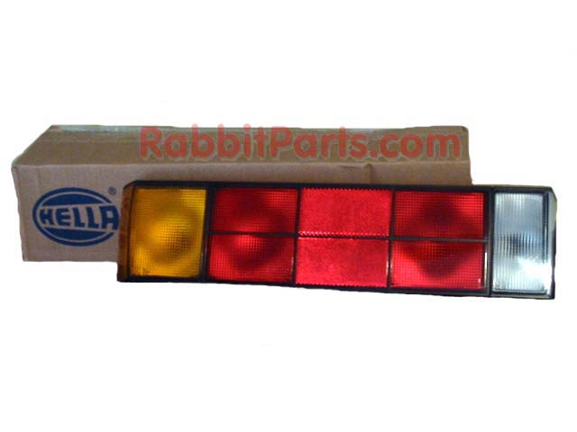

Even een vraagje voor de kenners hier op het forum, passen us achterlichten in een euro golf mk1?
Dit type gaat het om dan:
Zo ja iemand nog een setje liggen of een adresje

past wel ans je het achterpaneel ook mee vervangd
het past evt in het type met kleine achterlichten, er moeten dan wel aan beide kanten extra gaten gemaakt worden (zo hebben ze dat origineel ook gedaan)
zal zo eens even kijken of ik ergens een foto heb
op ebay staan trouwens wel eens nieuwe setjes op voor een 100 a 150 euro

Maar ik heb grote achterlichten, met alleen wat zagen ben je er dus niet?

nope
je zit namelijk ook met de bevestigingspunten van de lampen die zijn ook heel anders van 1 met kleine achterlichten dan van de grote achterlichten
