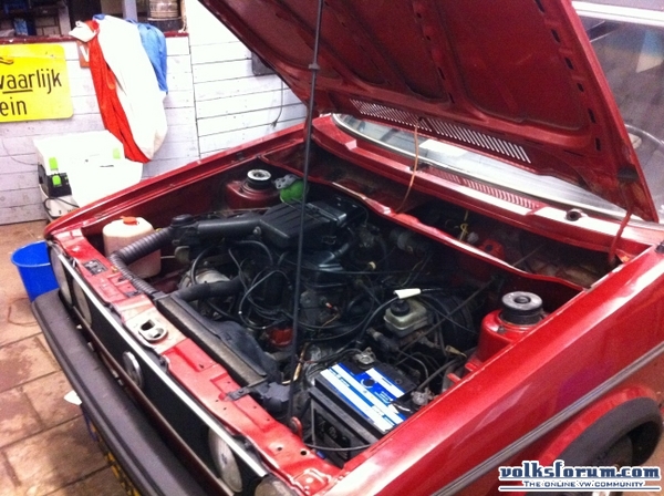

De grootste uitdaging lag bij de elektra, de ene na de andere rare constructie van scothbliks, losse draden en extra relais kwam ik tegen. Achteraf aangebrachte schijnwerpers in serie gescahkeld met het grootlicht, doorgerande zekeringkast gebrugt zonder zekering en dus een doorgebrande aanjager, terkhaak aansluiting voledig aangesloten met rkoonsteentjes en zo kan ik nog wel wat dingen noemen. Ik ben dus flink in de weer met soldeerbout en krimpkous, heb de zekering kast vervangen en zoveel mogelijk de bedrading aan het terug brengen naar het originele schakelschema.
In de motorruimte heb ik flink gepoetst en alle filters, bougies en motorolie vervangen, helaas houd de moter een rare tik, alsof hij afwisselend op 3 pitten loopt. Zo schokt de auto tijdens het optrekken en krijgt hij soms uit het niets exstra vermogen. Komend weekend hoop ik een niet setje bougiekabels te testen, nu zijn dit er drie verschillende waarvan er eentje op de verdelerkap een geheel andere aansluiting heeft, en anders heb ik iemand gevonden voor een "moter reviesie/afstel cursus", waarschijnlijk ga ik hier zoiezo gebruik van maken!
Ook is de pook vervangen, bedankt tjeerd , en heb ik het schakel mechanisme gereinigd en opnieuw gesmeerd eveals het mechanisme van de ruitenwisser, met tevreden resultaat!

Voorlopig heb ik alvast een tweetal vragen waar ik niet uitkom:
Is het noodzakelijk (apk verplicht) dat de claxon werkt als de auto niet op contact staat, in de auto was een houtje touwtje constructie aangebracht met een niet werkend relais wat was aangesloten op de drukschakalaar in het stuur en de claxon, dit heb ik moeten verwijderen en nu claxoneerd de cloxon orgigineel maar enkel op geschakeld contact.
Ook is er een relais bijgeplaatst wat stroom schakelt op een stalen (onder)deel van de motor (onder het luchtfilter), dit relais schakelt naar aanleiding van een "sensor" in de koelwaterleiding (ik zal proberen foto's te plaatsen van deze verbindingen) Is er iemand die dit systeem herkent?

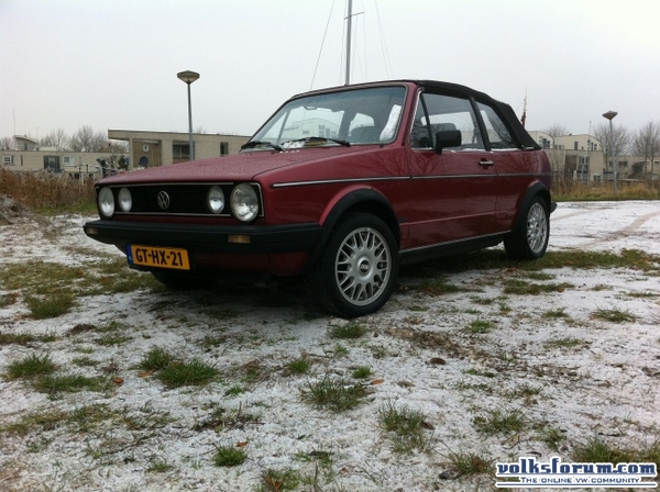

Je bent er maar druk mee Tijmen!
Mooi, de hele collectie op de derde foto

Volgens mij werkt mijn claxon ook niet als het contact niet aan staat dus dat lijkt me niet echt een apk afkeur punt.
Over dat gebeuren bij het koelsysteem kan ik je niks vertellen, wat ik wel kan vertellen is dat dat waarschijnlijk 1 van de/ het probleem is waardoor de auto soms raar loopt. Ik had zelf een kapotte koelwater (temp) sensor en het hele systeem werkte daardoor niet goed. Ik had een rare tik maar ook dat de auto gewoon af en toe belaberd starte en optrok.
Ja idd, hij had de foto iets hoger moeten maken, zie alleen het dak van de kever

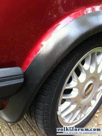

Na het verlagen van de cabrio, wat even op zich heeft laten wachten maar wat dankzij Tjeerd uiteindelijk toch gebeurd is, ben ik begonnen met het lamineren van verschillende delen van de cabrio. Uiteindelijk ben ik van plan om alle zwarte accenten buiten, en mischien ook binnen te vervangen voor carbon of carbonlaminaat. Mat blijft mat en glans blijft glans.
