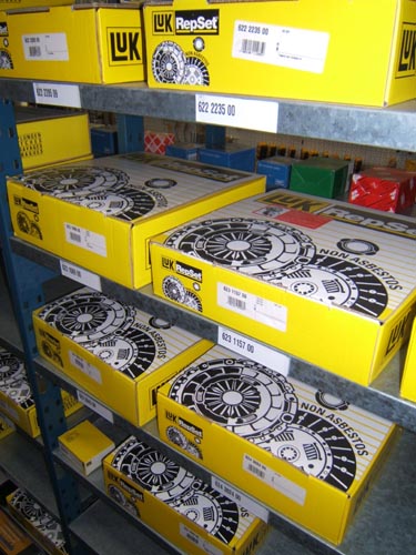

EDIT=> had niet gezien dat je het had over een ombouwset. Dat was d eerste optie maar die kon onze leverancier helemaal niet op tijd krijgen.
Aangezien de auto snel weer op de baan moest gekozen voor een aftermarket set die hetzelfde is als de orginele, dus 2-massa vliegwiel.
Degene die je op de foto ziet is een sachs plaat.
Wij hadden een nieuw setje besteld van sachs => levertijd 1 maand.
Daarom een LUK-koppeling-set geplaatst. Is drukgroep , koppeling en vliegwiel in 1 set. Maar was wel iets duurder dan 450€.
LUK koppelingset
Grtz Jel
