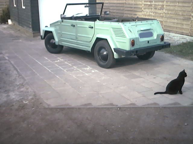

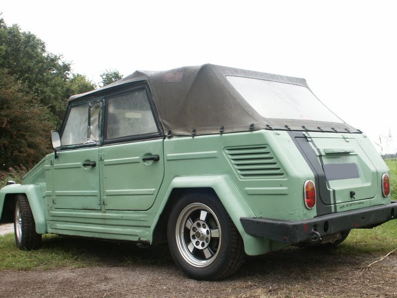

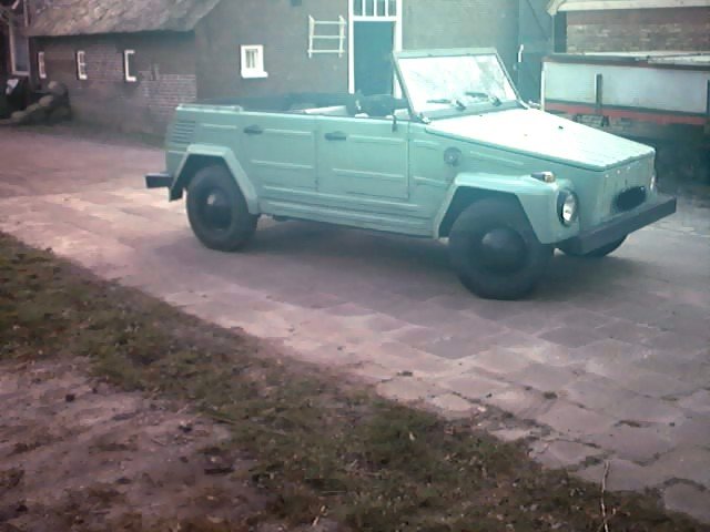

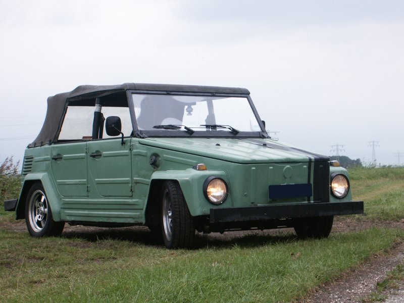

misschien wel even leuk om te laten zien om welke 181 het hier gaat:
Zo issie nu:
Er is de afgelopen 2 zomers aardig wat laswerk verricht, een nieuw dakje en raampjes aangeschaft, verlaagd, nieuwe reminstallatie (compleet vervangen), schijfremmen gemonteerd, org. Matter rolbeugel geplaatst, 15" Riviera velgen geplaatst, etc etc...
Zo wassie toen ik em kocht:
