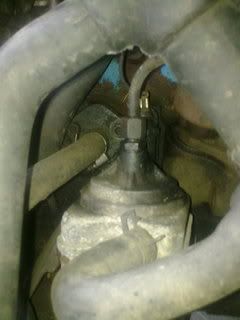

Ik heb van de week een T3 syncro 1.9TD gekocht.
Nou viel me gister op dat er een slang los hangt in de motor ruimte.
Deze zit net achter de aansluiting van de oliefilterbehuizing.
Links naast de oliefilterbehuizing op de foto:
Bij de 1.6 TD motoren hier ik hier heb staan is deze aansluiting afgesloten door een blindplaat. Iemand eenig idee waar deze slang voor dient?
Of kan ik deze aansluiting gewoon afsluiten met een blindplaat van een van de 1.6 motoren?

Het lijkt mij een extra carterontluchting.
Deze hoort volgens mij aangesloten te zitten op de luchtfilterbak / inlaat VOOR de turbo.
Gr Jan.

Dat leek mijn ook en logische optie. maar waarom een 2e carterontluchting?
bovenop de klependeksel zit de standaard ontluchting ook gewoon (die idd terug loopt naar de luchtslang voor de turbo)

Gewoon aansluiten !
Beter geen ,dan teveel carterdruk.
De oude diesels gingen door een te hoge carterdruk nog wel eens op de olie lopen,en dat is wel het laatste dat je wil bij een turbodiesel.
