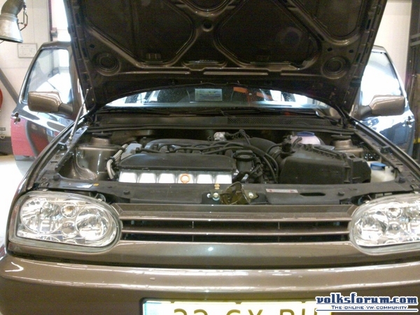

me golfje 3 heeft nog net geen jaar kunnen tuffe met de v6 24v en hij word er al weer uit gerommeld dit niet algeheel zonder goede reden
had nog zo gezegd er mee te stoppen en beetje centen te sparen voor een tweewielig scheurijzer maar kon het niet laten een paar maanden geleden een r32 torretje uit een type 5 gekocht
motortje heeft weinig kilometers en ziet er bovendien nog als nieuw uit ook

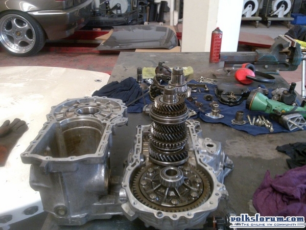

foto's van de 02A
in de 4e versnelling een gierend geluid? dit bleken dus gewoon de tandwieltje tezijn die ingelopen waren wel knap vreemd dat alleen de 4e er last van heeft
heb de boosdoener gevonden had al wat info gekregen van tonnie vos bakrevisies uit wijk en aalburg die heeft me voor een zacht prijsje de overbrenging van de 4e verkocht nadat ik vertelde wat ik hoorde tijdens het rijden kon hij zo zeggen wat het probleem was
op de foto goed te zien dat op elke tand een groefje zit van het tegentandwiel gewoon ingelopen dus
baalde wel want had vorig jaar de bak compleet gereviseerd hoofdaslagers lagers 2e as en difoverbrenging tandwielen compleet vervangen keeringen en een dag prulle
bak reed als nieuw alleen die 4e versnelling gewoon niet goed gekeken had het mischien toen al wel kunnen zien maar ok weer wat geleerd
boel weer in elkaar gezet en is ff afwachten of het weer soepel loopt
net of ie r in hoort te liggen

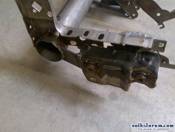

nog een fototje van de binnenbalk van bora heb na wat uurtjes passen en kijken besloten om de ophangpunten van de type 3 balk tegen de balk van bora te lassen en gaat super.
heb ook de ophangpunten van de zekeringkast van de 3 over moeten lassen hangt er weer netjes bij nu

Ben in de afgelopen week wel wat opgeschoten en dat allemaal in de late uurtjes door de week
heb de motorruimte nog wat opgefrist door wat kabeltjes te verlengen en zo veel mogelijk weg te werken. ook de motor naar mijn zin gezet en alles gepast alleen het orginele luchtfilter van de r32 is nogal een knap grote box dus dat wordt nog ff puzzelen
motorsteuntje vorige week al pas gemaakt olie koeler zit namelijk in de weg en absoluut geen kans om de steun orgineel te houden maar aan de dikte van het staal zal het niet liggen
ook de complete kabelboom van de ECU pas gemaakt
spulletje alleen nog pas maken op de zekeringkast is ook het meeste werk heb nog zo'n 40 kabbeltjes ergens weg te plakken.
zekeringkast ook even opgefrist met antiklit shampoo
morge weer verder hoop deze week de kabelboom in orde te hebben.
