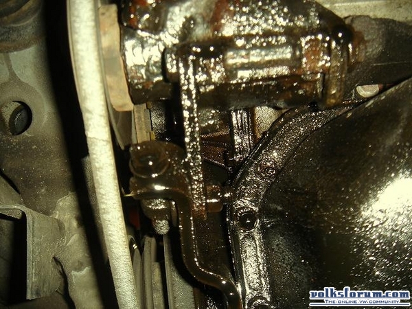

ik heb deze nacht eens mijn golf 2 1.8l 90pk in de garage kunnen zetten.
bij het buitenrijden zag ik een enorme plas olie. dit was ter hoogte van distributieriem.
denk dat er ergens een pakking versleten is misschien weten jullie wel wat meer, het is eigelijk de volledig rechter helft die blank staat van de olie.
ook aan het kleppendeksel bovenaan lekt er wat olie.
heb dan het oliepijl gecontroleerd om tot de constatatie te komen dat er gewoon geen olie meer in was
dus echt zwaar probleem, heb hier nog 10W40 olie staan zou dit gaan voor mij voorlopig te behelpen? moet namelijk 15W50 in denk ik
onderaan de motor

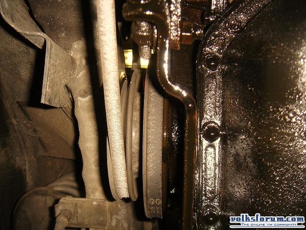

ook onderaan aan de kant van distributieriem

Oliepeil aan vullen met 10w40 is niks mee.
dan motor van boven en onder kompleet schoonspuiten en warm laten draaien.
Dan zie je snel genoeg waar het lekt, kleppendeksel, krukaskeering, oliepompas keering of carterpanpakking.

als ik aan het rechter voorwiel kijk zie ik de olie komen net boven de carterpakking, kan echter niet goed zien van waar net
mss de bourage da stuk is, ga morgen em is op de brug zetten

Olie lekt niet omhoog dus zo hoog mogelijk zoeken.
Als er geen olie meer in zit zal er wel meer lek zijn.

ik denk dat de krukaskeering en de nokkaskeering ???
bij mijn was dat lek.
Tip als je toch gaat maken dit doe de olie pomp keering ook vervang het zijn 3 stuks totaal met de zelfte vwnr 068 103 083 E kost €15,30 per/st.
het zal je net zie dan gaat de ander keering stuk.

Na verloop van jaren slijten er dingen,krukaskeerring,hulpaskeerring en nokkenaskeerring
De kleppendekselpakkiing is in de meeste gevallen van kurk en droogt uit[gaat dan wat door zweten]
Dit geld ook voor de pakking van de karterpan

als je de olielekkage opgelost heb, gelijk ook je distributie riem en v-riem(en) vervangen want rubber en olie gaat niet samen kun je op wachten dat de riem breekt.

servo riem zit daar ook, als ik alle 3 riemen wou vervangen kost het mij 700 euro

1 ding is zeker, als je de distributie riem niet vervangt knap hij, of verspringt over de tandwielen, want de riem is echt vet!!
als ik het zo zie komt de olie helemaal van boven, dus denk ik dat het de nokkenaskeering is op kleppendekselpakking.
Alles eerst even goed schoon maken, dan de motor laten lopen en dan kijken waar het exact vandaan komt.
