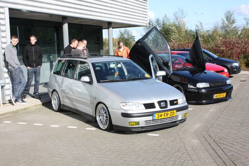

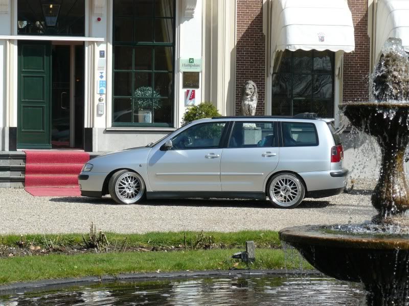

Dit is mijn Vario:
en dit was mijn Variant

strak ding ik heb alleen oude type neus
