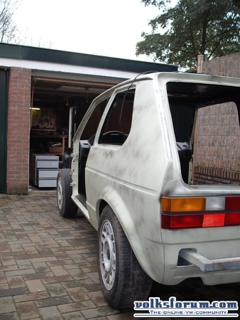

hallo, vandaag hebben we de motor ff klaargemaakt schoon gespoten nieuwe riem erop beide oile vervangen koppeling hebben we nagekeken was verder allemaal goed nu moeten we nog het 1 en ander aansluiten en wat leiding werk dan zal het moment vanzelf komen dat die weer starten gaat ik wil niet te veel verspijkeren aan het blok want de bedoeling is dat er weer een gereviceerde dx in komt [IMG]

toch maar weer ff een update gaat aardig de goede kant uit kan natuurlijk altijd sneller hellaas nog niet kunnen starten want we hebben nog geen stalen brandstof leidingen voor de pomp en accumolator kregen ze vandaag terug per post konden ze niet meer maken dus moet het nu uit engeland komen hadden ze daar gewoon op vooraad mooi dus kan niet wachten, en dan op naar de spuiter
