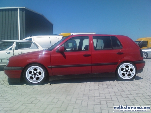

omdat ik niet zo tevreden ben met de looks van de BBSen die ik er nou onder heb,ben ik voor andere wielen aan het kijken.
heb m'n oog laten vallen op Porsche 15" Teledials omdat ik een klassieker ogend wiel wil maar kan eigenlijk geen foto's vinden van mk3's die ook op Teledials rollen nou heb ik net met Paint even een shopje in elkaar geflanst en vind het resultaat wel vet eigenlijk(al is het geen supershop en zijn het 5-bouts velgen,terwijl ik 4-bouts wil)
Wat vinden jullie hiervan??doen of niet??

teledials zijn alleen in 5 gaats 5x130 weet niet of er 4 gaats immitatie`s bestaan.

dit zijn ATSen voor porsche 924,voor de oudere types(met vier bouten,steek 4x108)
setje staat hier op t vf te koop,dus ze bestaan wel degelijk...

Ik zou dan minimaal voor 16" gaan...en met die steek 4x108 heb je ook adapters nodig...dus kan je net zo goed 5x130 nemen,staat mooier ook wat verdeling van de boutgaten tov de 'telefoongaten' in de velg.

adapters gaat hem niet worden, dan komen ze te ver naar buiten ik was van plan om m'n naven en trommels om te boren....

Vind de mk3 te "modern" voor deze wielen...

Hoezo tever naar buiten...zelfs onder mijn Golf 1 past het...
Als je maar de juiste et waardes heb...et 66-52,3

ik heb dus dat 4x108 setje op het oog en die zijn volgens de verkoper et20....

dan kun je net zo goed een setje porsches halen met adapters, dan kom je zelfs op een hogere et-waarde uit. 16" zal ook wat mooier vullen onder een mk3.

om verschillende redenen laat ik dit maar varen....
a)ik heb de LM-replica's even onder de cabby gehad das veel te groot IMO moet m'n schroefset min.2cm omhoogdraaien en wil juist zo laag blijven als ie nou is.....
b) 15" onder een mk3 is juist weer te klein,het vult gewoon voor geen meter al zou je bredere velgen of velgen monteren met andere et-waardes zodat ze breder uitkomen het blijft een beetje raar in de kasten staan......
c)ik heb even wat mensen gesproken die ook met wielen als de LM-replica's o.i.d. rijden en de meesten reden er gewoon de winter mee door,goed schoon en lekker vet houden moet afdoende zijn...
d)na een paar dagen bovenstaande shop als bureaublad-achtergrond moet ik toegeven dat het eigenlijk toch niet zo geslaagd is
conclusie,de LM-replica's gaan hieronder, BBSen gaan de deur uit en voor de cabby zoek ik wat anders hetzij de bewuste Teledials of een setje Hackmessers die m'n broertje nog heeft liggen,staat ook super op een mk1
