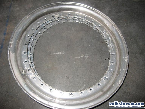

De velgen hoe ze aangekocht zijn:
dan beginnen we met het losdraaien van de boutjes en moeren.

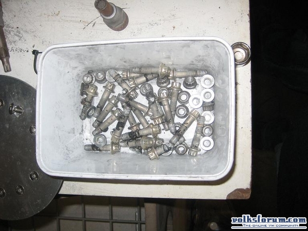

1 sleutel 10 en een dop 10 met 12 kant op de ratel en losdraaien maar.
boutjes en moertjes netjes in een bakje bewaren
dan nemen met een rubber hamer en geeft kloksslaggewijs een paar tikken op de rand.
Voila eraf.

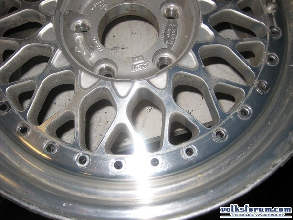

nu ff droogmaken en de rand is ontlakt. Nu moet ik zeggen dat deze randen er heerlijk uitzien, krijg ze vaak genoeg met dikke randschade of ingevreten remstof. Deze mooi niet.
Dan kom het schuur en afdraaiwerk ( das fase 2)
Voorbeeldje van hoe het er nu uitziet.

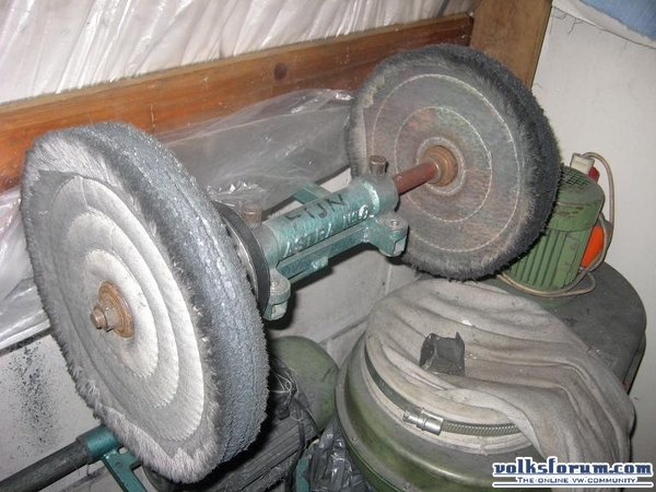

nu begint het voorpolijsten. de meeste jongens gebruiken een boormachine die a te weinig kracht heeft ( deze motor heeft 3kw) en heeft een boorkop die vaak uitschiet en beschadigingen maakt.. nu heb je met twee handen de rand vast, je kan kracht zetten en rand wordt echt goed warm.. (kan er een eitje op bakken) dus de pasta smeert goed in de schuurkrasjes
hier een foto van de 6 stappen
links de sisal harde schijf om voor te polijsten
deze schijven kosten iets meer dan een gamma setje en zijn voor professioneel gebruik
de pasta's
hier de pasta's ik gebruik voor de voorpolijst profesionele pasta die diep reinigt de krassen verwijderd. pasta tegen de schijf, smelt in de schijf en dan rand ertegen aan
nu is hij voorgepolijst en glimt al meer dan de meeste met een boormachine ooit voorelkaar krijgen
fase 4: polijsten
volgende fases zijn katoen (op de foto in het midden de twee borstels) en na polijsten met flanel (de laatste twee borstel)
katoen
flanel (hier zie je ook mijn afzuiging voor het polijst stof)
hier ook weer pasta toevoegen ( pasta voor polijsten/ katoen) en pasta voor hoogglans polijsten ( hoogglanspasta/flanel) net zoals sisal.
