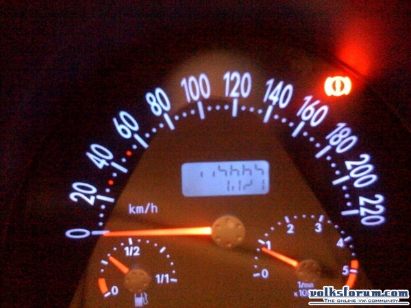

Ola,
Het display van de beetle (1.9 tdi) vervaagt meestal. Af en toe doet ie het nog helemaal, maar meestal vallen er wat streepjes weg.
Ik heb de tacho er al uit gehad en eens wat aan de stekkertjes gewiebeld achter; zonder resultaat.
Verlichting, snelheid, benzine en alles doen het verder perfect. Ook de kilometerstand wordt gewoon doorgeteld.
Zit de oorzaak in de tacho zelf? Slechte soldeerverbindingen?
Of kan dat ook ergens er buiten liggen? Slechte massa's ergens?
Kan er helaas weinig over vinden en ik geloof dat die displays het normaal ook goed doen...
Kan iemand mij ermee helpen.

Heb het zelfde probleem bij mijn Golf 3: Dagteller/km teller display is soms vaag, soms werkt ie perfect. Teller loopt ook gewoon netjes door.
Vooral lastig omdat ik altijd keurig mijn km/brandstofverbruik boekhouding bij hou, maar ik soms echt geen sjokola kan maken van de cijfertjes door het gebrek aan streepjes..
Geen idee wat de oplossing kan zijn: Ik zet mij er overheen, en noteer de standen als ie weer leesbaar is.

Ik wil het gewoon in orde hebben , op problemcar staat er ook amper wat over.
Hopenlijk weet iemand waar het aan ligt . Display zelf? Stekkers? Massa's blablabla..

Een ec hte voorbeeldfoto om het spannend te maken :-)

Volgens mij is hier een ruil systeem voor met een of ander printplaatje. Bij audi zijn hier ook problemen mee en daar zijn die printplaatjes ook voor te krijgen. Kosten volgens mij tussen de 100 en 150 euro.

Het display lijkt mij niet volledig stuk, omdat het af en toe nog doet. Lijkt me eerder iets v/d voeding richting het display...

heeft idd ook niks met het display te maken. was laast bij de dealer onderdelen halen en toen was er een man voor mij aan en die had het zelfde probleem en toen vertelde de balie medewerker dat verhaal. misschien toch ff bij de dealer langs gaan?

Ik zou zelf even contact opnemen met het volgende bedrijf: http://www.actronics.nl/
Zoals je op de website wel kunt zien zijn ze gespecialiseerd in het vervangen/repareren/aftermarket nieuw ontwikkeling van schermpjes, luchtmassameters en andere kwaaltjes van de modernere auto.
Ik denk dat in jouw geval de verbinding tussen glas en achterplaat verrot is of dat je flatkabel kapot is.

Gvd die schermpjes zitten ook in een rekenmachine van een paar euro . Complete (geteste) 2e hands teller kost rond de € 50,- voor een beetle.
Heb een groot vermoeden dat het een probleem in de voeding is, ik ga hem dit weekend eens demonteren en doormeten. En eventueel de soldeerpunten naar het display (hier zouden weleens problemen mee zijn) opnieuw leggen.
