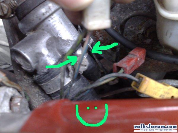

aangezien mijn auto als de tyfus inhoud heb ik de 2 polige temperatuur sensor van het koelwater vervangen.
de auto trekt nu onder in toeren wat minder snel dus er is wel wat veranderd.
hopelijk ben ik nu van mijn inhou probleem af.
maar goed nu zag ik dat 1 sensor dus niet is aangesloten.
de linker geeft de temperatuur op mijn meter door op mijn dash.
achter op het blok heb ik de stekker gedaan die de olie temp op mijn boord computer weer geeft,dat functioneerd prima.
maar wat is nu die andere????
volgens mij moet die mijn koelven aansturen dacht ik.
wie kan mij uitleggen wat die sensor doet en waar die zijn signaal aan moet geven.

nobody? ik bedoel die blauwe rechts naast de koelwater slang.

Originally Posted by golf mkII 16v
Hoort een blauw/wit aan
Die gaat naar de controle unit van de ontsteking/brandstofinspuiting
Zorgt voor de stationaair toerentalstabilisatie
Ps Is niet blauw maar oxidatie op messing
ik bedoel de sensor waar de groene pijl heen gaat.
ik dacht zelf dat de 2 polige witte voor toerental stabilisatie was want hij loopt nu beter.
en euh waar zit die controle unit

Op die sensor moet gewoon een 1-polig kabel. Als je het massapunt van je uitlaatspruitstuk neemt, de massa kabeltjes die daar aan geschroefd zitten, kom je uit bij een kleine aftakking v/d motorruimte kabelboom.
Uit diezelfde aftakking komt de kabel die op de sensor moet die je hierboven met een groene pijl hebt aangegeven.
En als je die niet aangesloten hebt loopt hij inderdaad erg slecht.

@ruben....weet je ook waar die heen gaat vanaf de tempsensor.want mijn kabelboom is meer een verwilderde struik
ik leg die kabel liever zelf aan,,ik moet alleen dus nog weten waarheen

volgens mij heb ik geen orginele kabelboom want ik heb 2 stekkers tussen mijn vingers en 3 daar onder waar niks op zit
zoals je kunt zien is mijn ontsteking behoorlijk verdraaid.
hoort dat normaal gesproken niet ergens in het midden te staan?

Er bestaan 2 soorten sensoren. De oude hebben een uitstekend lipje, de nieuwe zo'n rondje, zoals je zelf op de foto hebt.
Verder zijn de specs van de sensoren gelijk. Ik heb zelf ook 2 stekkerhulsjes moeten bijsnijden omdat ik ook 2 nieuwe sensoren had gemonteerd.
Dat lijkt nu bij jouw auto ook zo te zijn.
Ik zal dit weekeinde ff de foto's voor je uploaden...

die stekkers die je op de laatste foto laat zien zijn voor het uitlezen van de computer, wat niet kan....:S
succes
waarom zitten ze er dan???en dan ook nog es 5 stekkers

Er horen 5 stekkers te zitten
1Bruine met 2 draden [Regeling voor koudstartventiel
1olie temp [achterop
1Geel/rode watertemp
1blauw/wit gaat met de kabelboom van de ontsteking naar de regelunit van de ontsteking[bijrijderskant onder de voorruit]DE kabel die je mist
1groen/rood
De witte die tussen je vingers is voor de mistlampen
De andere zijn voor een testaansluiting
Regelapparaat en KE-jetronic

na een uur zoeken en vloeken kom ik tot de conclusie dat op deze stekker wel een blauw witte zit...moet deze dus op de sensor???

Gaat die naar het regelapparaat van de ontsteking [de wit blauwe]
hij gaat in die bundel met die andere draden..
ik heb die blauwe kabel ge hot-wired op die sensor en de auto loopt nu ineens een stuk hoger stationair.
dus ik heb de ontsteking wat verdraaid zodat het toerental zakte.
hij rijd op zich prima zo dus ik wacht maar even af denk ik

Stationaairtoerental stabilisatie
Ontsteking stond ind verkeerd [te vroeg
