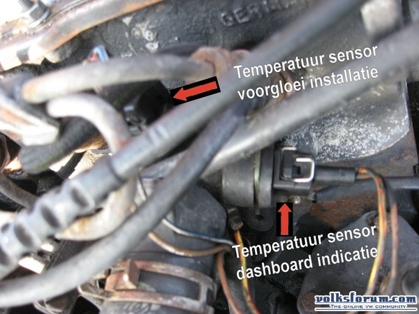

Bij een 1.6TD zit er op de voorkant van het blok een KVS-uitgang met daarin twee uitsparingen voor temperatuursensoren. Eén uitsparing zit aan de bovenkant, en één aan de bestuurders-zijkant.
Je hebt dus twee stekkertjes die richting dashboard/zekeringenkast gaan:
- Geel/Rood - Bruin = KVS temperatuur voor temp. indicatie tellerbak
- Blauw/Wit - Bruin = KVS temperatuur voor bepalen voorgloei-tijd
Bij sommige blokjes zit de sensor voor temp. indicatie tellerbak boven en bij sommige blokjes zit de sensor voor bepalen voorgloei-tijd boven....
Om te testen of je temperatuurmeter goed uitslaat kun je dus Geel/Rood-Bruin doorverbinden met een paperclip o.i.d.. Er wordt dan een lage (= in dit geval geen) weerstand gemeten wat gelijk is aan een hoge temperatuur. Het gevolg is dan dat de temp. indicatie in de tellerbak volledig naar rechts moet uitslaan.
Hiermee kun je al iets testen. Ik wil dus graag weten welke weerstand hoort bij 90C, zodat ik dit met een weerstandje na kan bootsen en controleren of mijn temperatuur indicatie in de tellerbak correct is...
Als iemand hierboven fouten ziet of aanvullingen heeft hoor ik het graag.

Mijn probleem is trouwens opgelost! Bij mij waren beide temp sensoren op. De voorgloei sensor was compleet overleden, en de KVS temp sensor geeft, in vergelijking met een goede sensor, ongeveer twee keer zoveel weerstand door bij een bepaalde temperatuur. (Verklaart dus de indicatie op de temp meter in de tellerbak.)

Stap 2: Controle temperatuur sensor / temperatuur indicatie
De informatie die wij gepresenteerd krijgen over de KVS temperatuur komt uiteraard van een temperatuur sensor. De meeste 1.6 diesel blokken hebben twee van deze sensoren. Eén sensor meet de temperatuur voor de temperatuur meter in het dashboard en één sensor meet de temperatuur om te bepalen of voorgloeien noodzakelijk is en zo ja, hoelang. Deze twee temperatuur sensoren bevinden zich in een flens welke met een o-ring aan de cylinderkop geschroefd zit. (Zie onderstaande foto.)
Ter info: Sensoren zijn exact hetzelfde en uitwisselbaar. Geel/Rood-bruin = kvs temperatuur dashboard, Blauw/Wit-bruin = kvs temperatuur voorgloei installatie.
De sensoren zijn overigens zeer eenvoudig te verwijderen uit de flens. Stekker + borgclip verwijderen en je kunt de sensor er redelijk eenvoudig uitnemen. (Hieronder wordt zo'n sensor+o-ring getoond.)
Voordat je een sensor vervangt, kun je met een multimeter de weerstand meten en controleren of de waarde klopt met de referentie temperatuur. Bij een goede sensor heb ik de volgende weerstanden gemeten:
0 graden = 2468 ohm
4 graden = 2131 ohm
22 graden = 1034 ohm
32 graden = 705 ohm
90 graden = 112 ohm
(Ter illustratie: In mijn eigen situatie had ik een defecte sensor welke bij 22 graden een weerstand van 1920 ohm gaf.) Een temperatuur sensor/voeler vervangen kost je ongeveer € 25,- (beetje KVS) en 10 minuten werk.

Zwarte is voor de meter: VAG nr 251 919 501 D
Blauwe is voor de regelaar: VAG nr 025 906 041 A
Het verschil tussen de sensoren is dat de blauwe sneller reageert op temperatuurwisselingen als de zwarte. Anders zou je meter steeds op en neer dansen.
Je kan weerstanden dus meten bij koude motor en bij warme motor, bijv. als je fan net uit is. Koude motor - hoge weerstand, warme motor - lage weerstand. Dit kan ook als je fan nog steeds aan is, maar raak dan geen vingers of meetdraden kwijt...
Je kan de zwarte sensor ook anders testen: de zwarte stekker loshalen en deze met een draadje of paperclip kortsluiten. Als je meter nu wel volledig uitslaat, is de sensor stuk. Anders ligt het waarschijnlijk aan de meter zelf.

He luitjes, ik heb me nog niet voorgesteld; dat ga ik zodadelijk gelijk doen echter via google vond ik deze topic en wil daar graag op reageren. Ik heb een Golf 2 uit 1985, een 1.6 diesel en ik heb daar 2 kleine dingetjes mee:
a.) mijn kachel wordt maar iets warm en
b.) mijn temperatuurmeter in het dashboard doet helemaal niets.
Nu heb ik vandaag de thermostaat vervangen en bij warme motor worden alle slangen goed heet; ook de beide van de verwarming echter nauwelijks warme lucht....kachelradiateur kaduuk?
Verder heb ik deze topic met de do it yourself posting gelezen (waarvoor dank) en ik heb beide sensors even met elkaar verwisseld, dus de voorgloei en degene van de meter in het dashboard. Nog steeds geen uitlezing; hij blijft in de linkerhoek staan. Ik heb trouwens andere sensors dan die in de afbeelding staan; bij mij zijn ze veel kleiner en zitten er met schroefdraad in...niet dat dat iets uitmaakt maar goed...
Iemand een idee? Meter in het dashboard kapot?

Het kachel probleem is opgelost mede door dit forum: het foam was van de kleppen!
Echter mijn temperatuurmeter staat nog steeds werkloos in de linkerhoek...
Ik heb een geel/rode draad die van een sensor af komt en naar de tellerunit loopt en een blauw/witte draad die van een sensor af komt en naar de tellerunit loopt. Ik kan dus niets doorverbinden om de meter te checken. Wel heb ik beide sensoren verwisseld en het controleren of hij wel of niet moet gloeien werkt in beide gevallen goed dus ik denk dan dat de sensor niet stuk is...
Hoe kan ik de meter controleren? Graag hoor ik van jullie....
