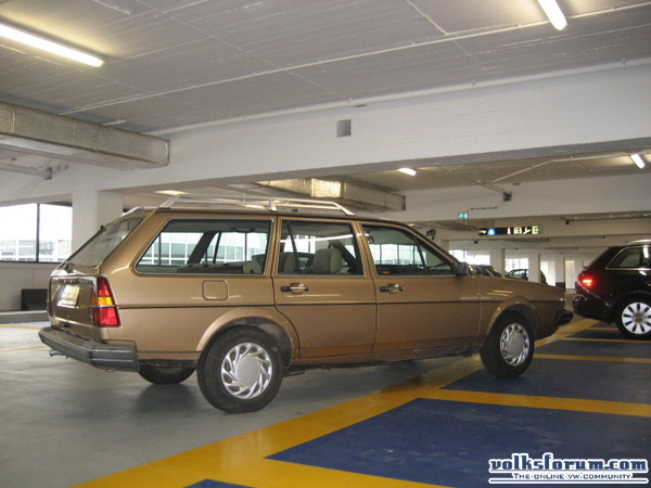

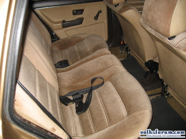

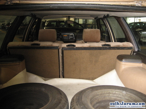

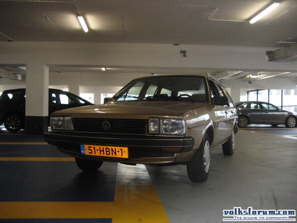

Zo, vanochtend een 1983er 32b Passat Variant GL gekocht!
Zitten een paar roestplekjes en deukjes op maar valt me alles mee eigenlijk. Dat het een GL is is echt stoer, toerenteller, velours bruin interieur en stalen schuifkanteldak, roofrails!
Grootste probleem is de carb, is zo'n drama Pierburg ding...hij loopt niet stationair. Ik breng hem zsm naar de garage om dat te fixen, en dan lekker cruisen
Verdere kleine puntjes zijn: cockpit zit los, en zit wat condens in. 1 mistlamp voor werkt niet, de andere zit condens in. Voor moeten er nieuwe deurslingers in. Achter een nieuw handvatje in een deur, nieuw slingertje op open dak.... 1 klink werkt niet helemaal lekker. Roestplek op achterklep, deukje linkervoorscherm. En er zou een nieuw raamrubber op moeten achter.
Verdere plannen volgen nog!

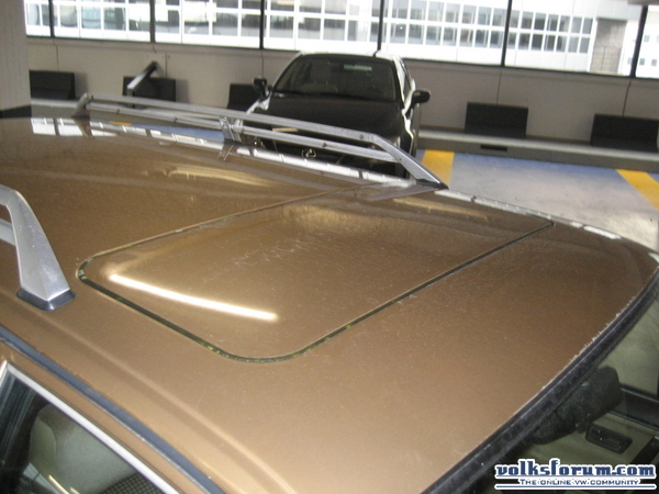

Iemand een idee of de schuifdakbediening gelijk is aan die van een golf 2? Volgens de verkoper is het een schuifkanteldak trouwens, weet iemand dat te zeggen?

Van bovenaf lijkt hij hetzelfde als mijn Scirocco MK2 schuifkanteldak.
Dan heb je een slingertje, en de ene kant of schuift hij open, en als je de andere kant op draait, dan kantelt hij

Golf 2 is het zelfde maar vind je weinig met schuifkanteldak en helemaal niet op de sloop. Maar van een scirocco en audi 80 past ook.

De Passat 32b heeft inderdaad een schuif/kanteldak.

Controleer wel even de RA wielkast ter hoogte van de vulpijp van de tank, erg zwak punt bij dit type. Ik heb er ervaring mee

schuifkanteldak kan je ook herkennen aan het knopje op de zwengel om het dak open te draaien. Gewoon dak openen is naar een kant draaien, het dak kantelen is dat knopje induwen en naar de andere kant draaien.
Een normaal schuifdak heeft dit knopje niet.

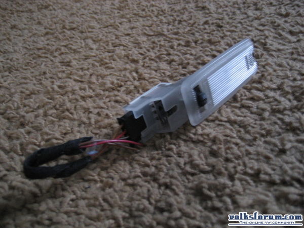

Interieurverlichting met instapvertraging:

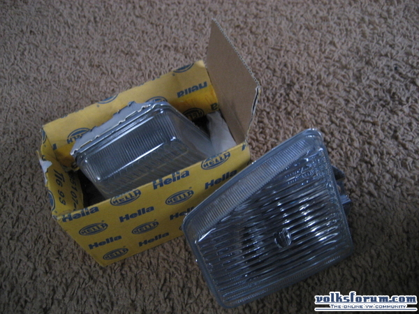

Setje nieuwe Hella mistlampen:

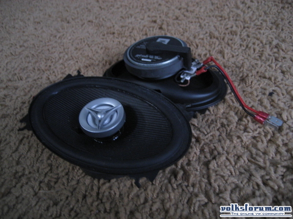

JBL GTO speakers 4x6". Heb er ook nog 2 voor achterin.

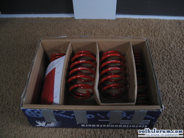

En de verlagingsveren, deze zijn van FK:
Kon ze helaas alleen per set krijgen dus ik heb nog -50mm veren over voor de achterzijde van een Audi 80/90 type81
De voorzijde, die er bij mij opkomt, is -75mm. Ook komen er nog verlaagde veerschotels op, zodat de auto voor zo'n 8 a 9 cm moet gaan zakken....
