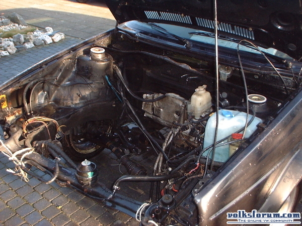

Ik kocht een G60 chassis;
Deze werd helemaal kaal geschuurd, van binnen gestript en op nieuw gespoten.

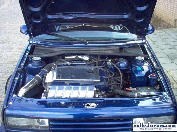

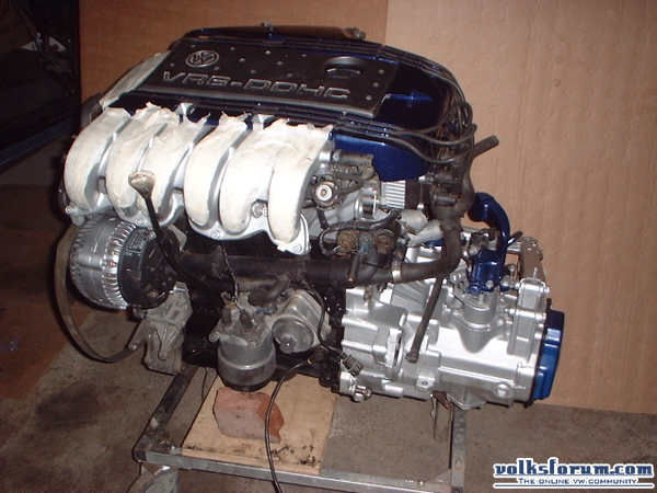

En ik kocht een vr6 motor, deze had een ton gelopen wat eigenlijk niet veel is, maar ik heb er toch een revisie tegenaan gegooid. Natuurlijk werden ook alle onderdeeltjes van een mooi glimmend laagje of lak voorzien aangezien ik er nu toch aan bezig was
Toen kwam t heerlijke moment dat de moter in t chassis geplaatst werd
De sleutel werd omgedraaid en hij liep meteen.
Na weken nonstop schroeven en bouwen was hij dan uiteindelijk van binnen en buiten af;

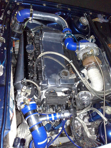

En natuurlijk een berg aan bochten stukken pijp slangklemmen voor de inlaat lucht en wederom bochten en pijp voor de uitlaat.
Ook heb ik een hoop onderdelen zelf gefabriceerd.
Mijn eigenbouw uitlaatspruitstuk samen met de (3"/76mm)downpipe
Turbo en S2 wastegate gemonteerd
Uitlaat en spruitstuk zijn afgelast en ingewikkeld met hittewerende tape.
Hitte schilden zijn geplaatst, en kleppendeksel werd gepolijst.
Dan de aanzuiging;
De drukzijde;
Langzaam maar zeker word t steeds voller!!
Mijn eigenbouw ingekorte inlaatspruitstuk oftewel shortrunner.

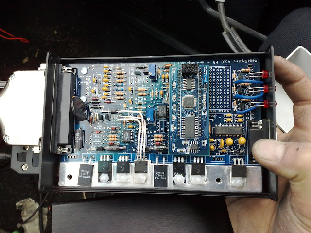

Over naar een nieuw plan; dan maar een vrij programmeerbaar motor management.
Mijn uiteindelijke keus werd een een MS2 V3.
De mods;
3x vb921 voor 3 maal direct coil aansturing van mijn dis onsteking.
PWM IAC Valve Control voor mijn stationeer regelklep
Boostcontrol mod kit
Omdat ik de originele sensoren allemaal gebruik hoefde ik dus alleen de bias weerstanden te vervangen
En na een weekje solderen was dit t resultaat;
Normaal word er aangeraden om de stekker voor de onstekings aan de voorzijde te plaatsen maar aangezien ik alle stekkers (behalve de compoort) aan de zelfde zijde wilde hebben is dit na enige aanpassingen gelukt.
I.P.V. de halve kabelboom te vervangen door die van de ms afkomstig was, heb ik de originele kabelboom laten zitten.

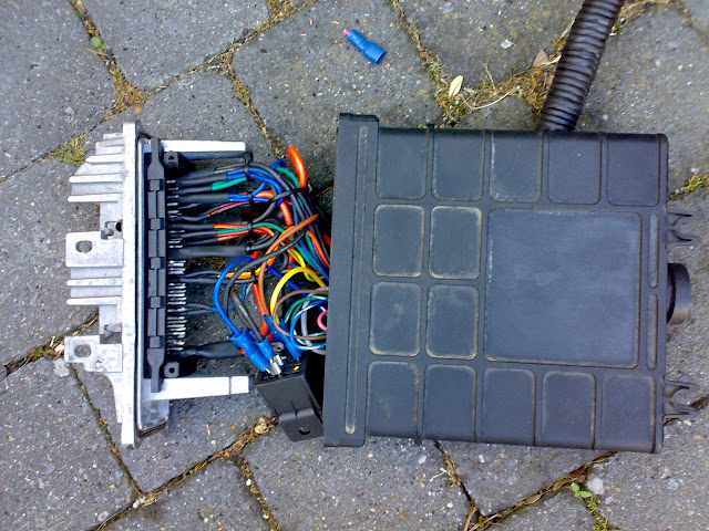

Van de originele ecu heb ik de printplaat verwijderd en een gat in de buizing gemaakt, en daar de ms kabelboom ingevoerd en deze op de contrastekker van de ecu gesoldeerd.
Het voordeel hiervan is dus dat alles origineel kan laten zitten en dat t doormeten van de sensoren en de ms makkelijker is door alleen de stekker van de kabelboom van de ecu behuizing los te trekken i.p.v. onder t dashboard (waar de ms gemonteerd is) te moeten meten.
