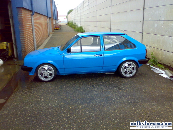

Ik heb 16" lichtmetaal eronder liggen met 195/40 banden.
Het zijn Porsche Teledails 7x16 et 53 met 15 mm adaptors, dus et 38.
Ik heb de wielkasten gewalst.
Aan de binnenkant kan het NET, de verstelling van de achterschokbrekers kan niet naar beneden, dan loopt de band vast op de veerschotel.

Ik denk dat mijn verlaging rond de 80-60 zit.
