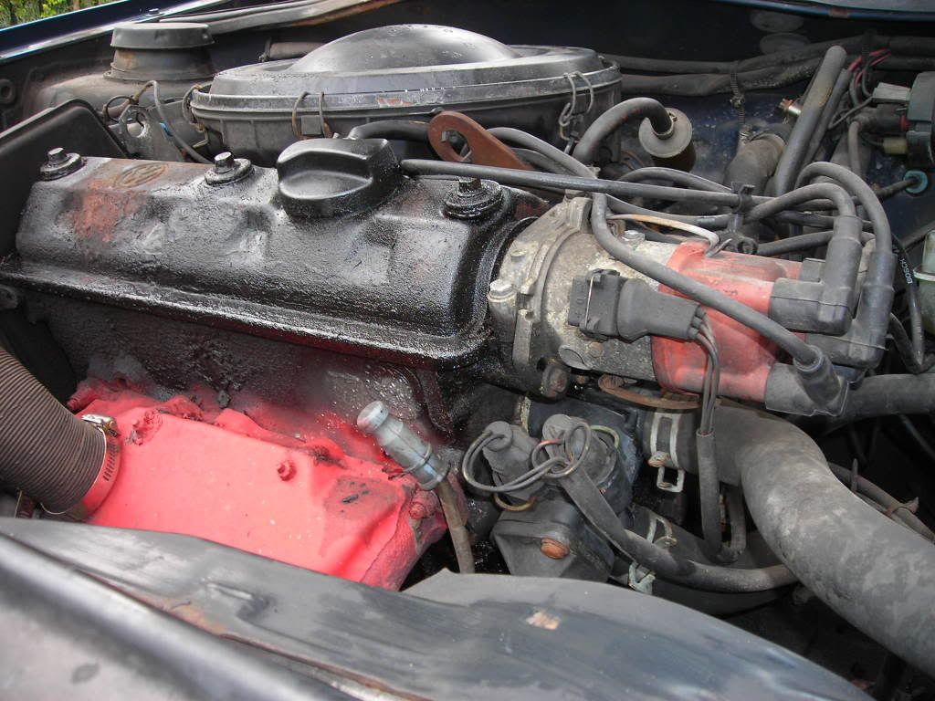

dit is het resultaat na een middagje :
de patient

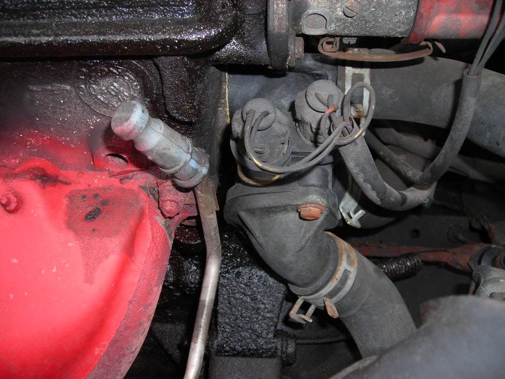

het zootje eraf

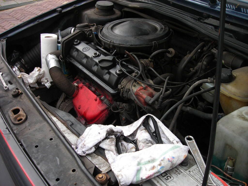

even de randen schoongemaakt en nieuwe pakking erop!

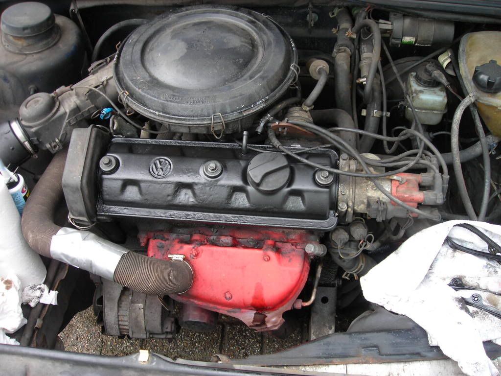

de deksel opnieuw geverfd
nieuwe rubbertjes en en kapjes!
zo dat probleem is opgelost!
