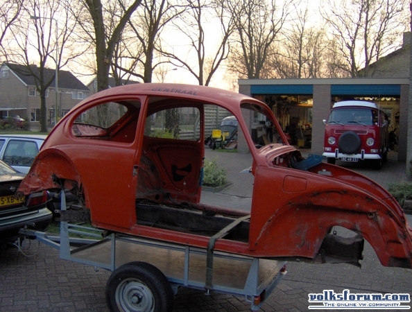

Er is nog een koets! Deze heeft een rallycross verleden. Op de koets zit nog reclame van VW dealer Centraal te Valkenswaard. (iemand nog oude pics hiervan???) Verder zijn er gaten in de koets voor o.a. dodemansknop, verstevigingsbeugels voor de vooras, snelsluiting moterklep en nog veel meer!
Enkele pics:

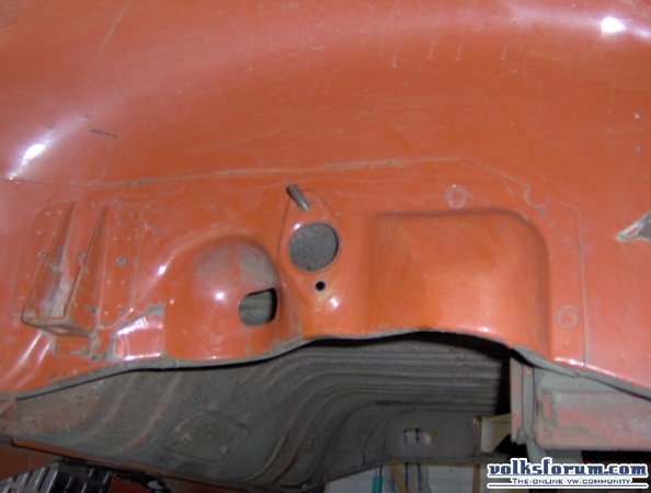

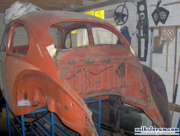

Nadere inspectie van de koets:
Eerst eens gekeken of de koets nog in model is, hij heeft een paar tikken gehad.

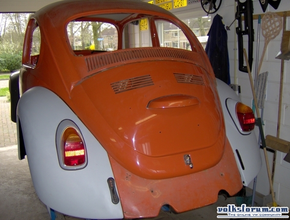

Het passen van spatborden, kleppen en deuren:
m.i.z recht genoeg en bikkelhard. Opbouwen die handel!

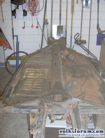

Bij een koets hoort een bodem:
Enig laswerk was noodzakelijk! 1 gaatje van 3 bij 3 cm. Voor de rest, keihard
Deze bodem is als eerste aan de beurt!
Ontroesten en in de Owatrol

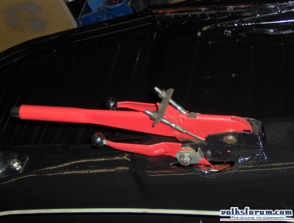

Vervolgens in een zwarte lak.

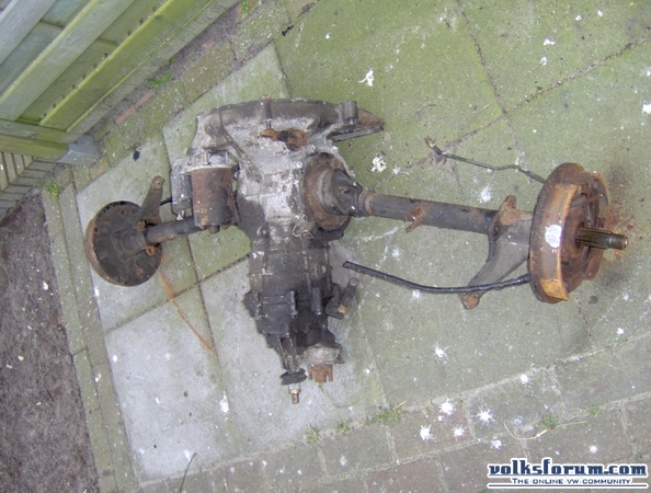

Versnellingsbak e.d. heeft ook aandacht nodig.
Dit kwam onder de modder en tectiel vandaan:
Yn Alberto taal; Myn maat mei remtrommel!

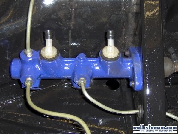

Remmerij in mooi blauw kleurtje.....
Nou ja, niet alles blauw......

Verder met de koets.

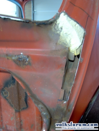

Nog een stukje van de 3e oranje kever Donor plaatwerk
Het oude stuk was verknipt, verbrand, verroest en al niet meer het originele, uitslijpen en vernieuwen dus!
Close-up, wel vliegroest, niet rot.
Passen en meten..............
En vast lassen. Huidige status

Netjes gemaakt! Heb je die tempex zooi er ook uit gehaald? Blijft namelijk vocht in hangen (zeker als je "oortjes" hebt).
OORTJES??? check pic's

Mooi werkplaats man!
Nieuw stukje plaatwerk onder achterruit is erg netjes gedaan

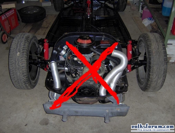

Die gaan we niet meer gebruiken

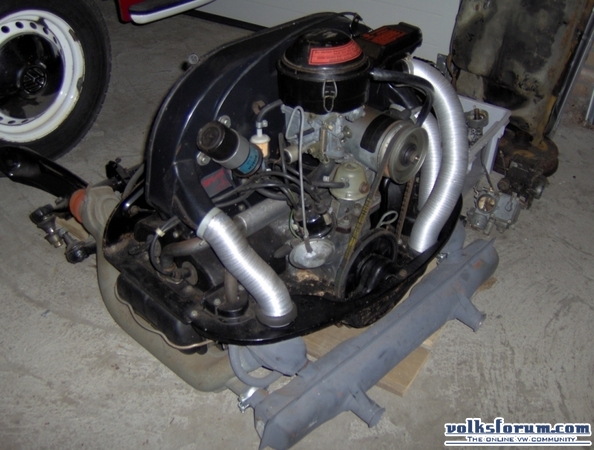

Ander motortje gekocht! Samen met JeeWee opgehaald bij PapaJack.
Zit nog wel een auto omheen...............
VAG-Trekpaardje ervoor: Audi 200 Avant Quatro
Maar hier gaat het om:
Details over de motor volgen nog.

otto van den bergh ...
zal wel goed motortje zijn, beter dan die 1200 wat erin lag...
Old 21-10-2008, 05:36
Larsv5's Avatar
Larsv5 Larsv5 is offline
Posts: 4,038
1600 cc met dubbele webers.....????

Details; handschoenenkastklepje voorzien van ouder type vergrendelingsknopje

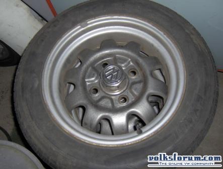

5,5J Weltmeisters vanonder de 1302.
enne de motor?? die zit niet meer in de 02.
