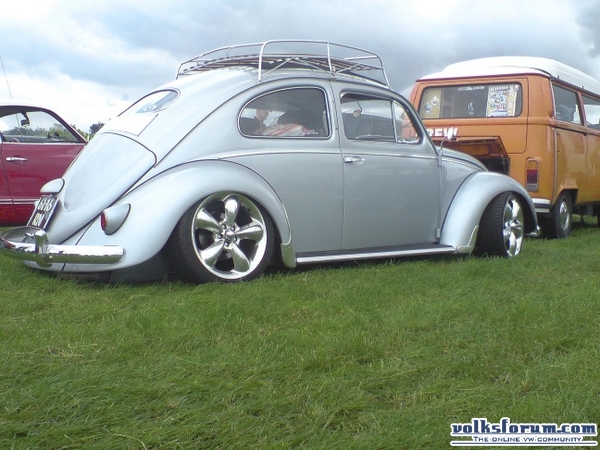

Wederom ERG BEDANKT!!! Ik denk alleen dat ik alles gewoon nieuw koop de auto is immers 49 jaar oud... Dus gewoon alles nieuw kopen is gewoon beter ook voor eigen veiligheid en veiligheid van de auto.
Maatje van me die heeft een zilveren 54-er ovaal en die rijd ook zonder Stabilisator stang en heeft Hydrauliek in zijn kevertje die vertelde me dat hij zonder rijd vanwege de 3 wheel motion die dan kan maken.
Waarschijnlijk hebben jullie deze kever wel eens gezien op een meeting.
