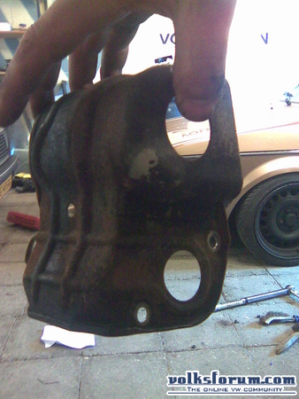

halloa mede vw-o-fielen,
ik ben opzoek naar het hitte schildje wat om de startmotor zit bij een 1,5 jb !
(misschien ook op andere vw modelen vandaar het fototje voor de duidelijkheid )
b.v.d.
gr. Martijn

Ik heb al aan heel wat vw's gesleuteld,maar dit heb ik nog nooit gezien.
Waarom zou er een hitteschild omheen zitten?
Er zit toch niets warms in de buurt? als het nou een 1.3 is snap ik het wel.
Succes met zoeken!

de startmotor zit aan de achterkant van het blok een paar cm van de uitlaat vandaan.
als je een eind gereden hebt word de startmotor erg warm en blijkt uit te zetten met als resultaat dat hij niet meer wil starten !
als je hem dan 5a10 minuten laat afkoelen dan start hij gewoon !
heb nu het schiltje van mijn jetta afgehaald en op de golf gezet en nu is het probleem verholpen !
nu mis ik er dus nog een voor mijn jetta !
gr. Martijn

Voor alle duidelijkheid , het is voor een 1500 jb AUTOMAAT.

Posts: 7,628
Misschien toch maar ff naar de echte dealer...
Weet niet of het nog leverbaar is, maar kost ongeveer € 30,- en het artikelnummer is:
055 911 045 A

daar kan ik idd wel is informeren !
