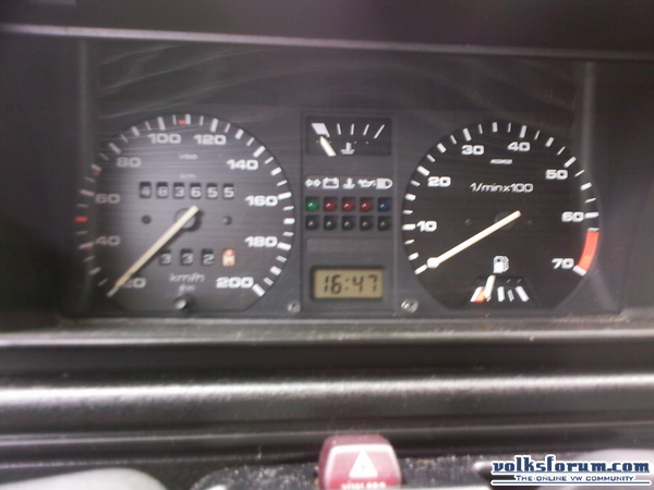

ik heb nu een km p/h teller met een klokje.
nu is mijn vraag of ik zo een andere kmteller met toerenteller erin kan zetten zonder te knooien. daarmee bedoel ik gewoon de ouwe stekker achter in t nieuwe klokje stoppen. werkt de toerenteller dan/
ik snap wel dat je dan de andere kmstand moet doorgeven als je zo'n kastje omwisselt.
wie kan mij hier anwtoord op geven/
alvast bedankt
mvg ron

km teller kan je makkelijk om wisselen
verder is het plug and play

Je kan ook nog je ouwe kilometerteller in die nieuwe zetten, dan klopt de kilometerstand ook nog.
Voor de rest is het idd plug & play.

ok, mooi dat ik dat weet.
is de oude teller nog een beetje omtezetten of is dat echt lastig werk/
mvg ron

Folie voorzichtig losmaken en dan 4 schroefjes los draaien
Dan haal je hem er zo uit

Past gewoon, heb ik bij mijn golf 2 ook gedaan.
Ik heb dezelfde unit gekocht maar dan met toerenteller.
Stekker eruit, km kabel eruit. Unit uitnemen, eventueel de km teller overschroeven (10min max) en er weer terug in. Ik was bijelkaar met uit-& inbouwen stuur, frame, radio en tellerunit ongeveer een uurtje kwijt.
Vervang wel meteen de 3 lampjes op de unit, gaan die gelijk weer een tijdje mee.
Succes.
Mvg Maarten

Van
Naar
Mvg Maarten
In bezit van VCDS & ELSAWIN

[QUOTE=Djinn_4fun]Ik was bijelkaar met uit-& inbouwen stuur, frame, radio en tellerunit ongeveer een uurtje kwijt.
QUOTE]
Dan staat je nieuwe klok fout
Old 28-03-2008, 15:55
Djinn_4fun's Avatar
Posts: 1,762
Originally Posted by Jerome
Haha, 1e foto is hoe het was, ik heb geen voor foto gemaakt
Mvg Maarten

zoo, heb vandaag de tellers omgezet. vind het een hele verbetering met zo'n digi klokje en een toerentellertje.
nu moet t dashbordverlichting het alleen nog doen. de leds doen t wel, alleen de achtergrondverlichting doet het niet, heb er 3 nieuwe lampjes ingedaan en getest op de contactpunten. maar hij doet t niet als ik de lampen aan heb en het wieltje open heb staan.
iemand ideen/ heb ookal een nieuw schakelaartje vd sloop erop geprobeerd.
wie o wie kan mij mss de gouden tip geven.
mvg ron

je zegt dat de leds het doen?? dan doet alles het toch?
welke achtergrondverlichting bedoel je dan?
Mvg Maarten

zekering kapot?
(zou eigenlijk niet kunnen maar is het proberen waard)

die is wel goed, heb hem doorgemeten dus. ik vind t allemaal maar vaag.
