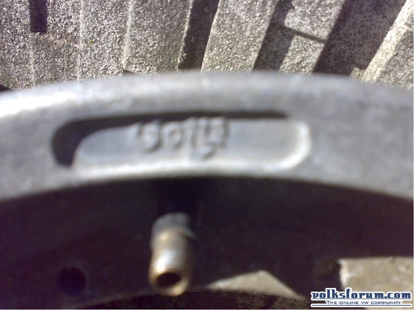

Graag zou ik jullie hier op de hoogte willen houden van het opknappen van een set Gotti 2-delige wielen van mijn goede vriend Egon.
Het is een set met de maten 6jx13 inch et 21.
Egon heeft ze gekocht van Ernst (kwaadaardig-konijntje) tegen een erg nette prijs.
De velgen hebben wel de broodnodige aandacht nodig getuige de volgende foto's!
Close-up van een van de velgen:
En om te laten zien dat het om echte Gotti's gaat:
Allereerst de lelijke rubberen ventielen eruit gesneden.De velgen hebben in het verleden behoorlijke gevechtsschades opgelopen, krassen, putjes, etc getuigen van een "ruig" leven.
Afgelopen week zijn de velgen in een loogbad geweest, en toen ze daarvan terug kwamen, zijn we toch behoorlijk geschrokken. De velgen hebben een zware zandstraal-behandeling gehad waar je U tegen zegt. Dit kwam er pas uit nadat de resten van de voorgaande laklagen en de spuitplamuur zijn weggevreten door het loog.
Egon is begonnen met het schuren van de velgbedden met waterproof, en het ziet er zeer belovend uit.
Zie het resultaat van goed 2 uur schuren:
We hebben ondertussen in Frankrijk al een leverancier gevonden met passende naafdopjes:
Hoe de velgen er verder uit gaan zien , is al gedeeltelijk bekend.
De velgranden zullen dus hoogglans gepolijst zijn , de binnenste randen gelakt.
Het velghart is Egon nog niet geheel over uit welke kleur. boutjes zullen naar alle waarschijnlijkheid RVS-gepolijst zijn, alleen nog uitzoeken welke maat en welk model. Er komen mooie RVS ventielen in , dit past mooi bij het gepolijste velgbed. Vlakke ventielen zullen niet passen, dit omdat het ventielgat in een hoek zit.
De boutjes van Gotti zijn M6 en in zwart-gecoat, dit heeft dus niet echt een hoog bling gehalte en maakt het er niet specialer op!
Tot zover...........
