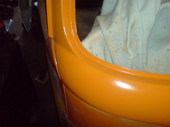

Nu wat betreft het werk: Raamranden zijn allemaal helemaal vernieuwd en staan zelfs al op kleur (dit was net na het natschuren van 2e laklaag, zal binnekort foos posten van uiteindelijke resultaat).

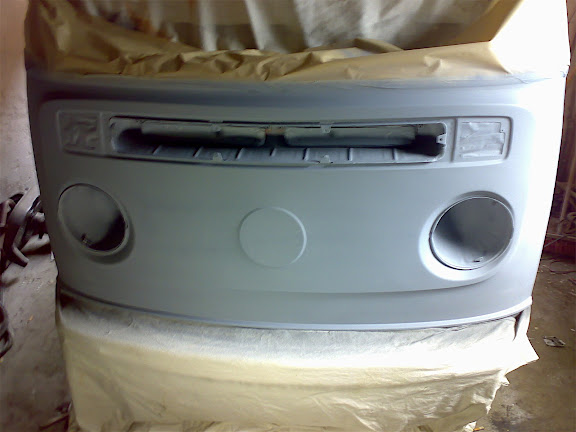

Een tegenvaller was een zwaar afgeplamuurd voorfront, dus die moest eruit.

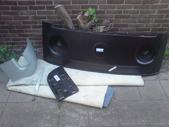

Plaatwerk bij Sjef besteld, die had nog een half front liggen van een klant die alleen de bovenkant wilde hebben, mazzel dus.
Erin gelast.
Nat schuren met korrel 600.
Paar lagen gronden en weer nat schure.
Toen Stevig in de lak gezet, ziet er supermooi uit al zeg ik het zelf.

Kortom we gaan wel lekker. Op de foto van het plaatwerk zie je de rechter accubak en hoek liggen. Dit wordt het volgende projectje. Daarna dezelfde ingreep op links.
