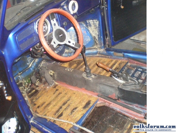

Na de conclusie dat er aan de kever behoorlijk veel moest gebeuren heb ik hem helemaal uit elkaar gehaald omdat ik het de kever zeker waard vind een tweede leven te geven.
hier enkele foto's van de demontage:

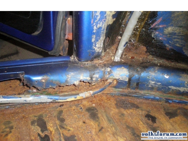

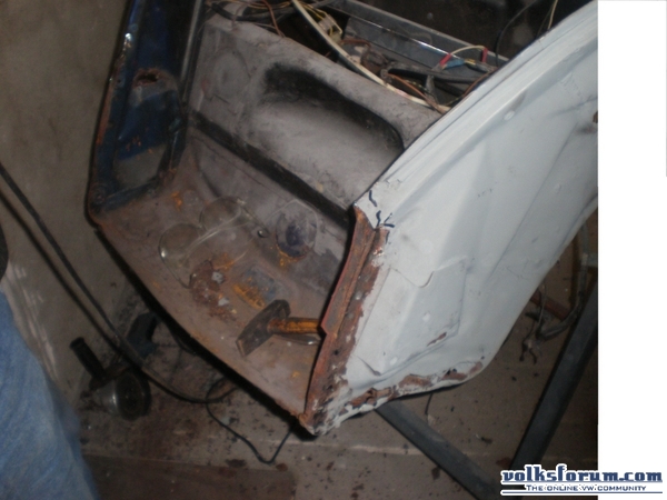

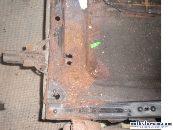

hierbij nog meer foto's van de rotte delen:
kokerbalk bestuurderskant
Dat was wel effe schrikken voor me toen ik die kokerbalk zag want ik had nog geen idee of dat nog wel ooit goed kwam, maar ja alles kan gemaakt worden dus ook mijn kever en ik ging maar gewoon verder

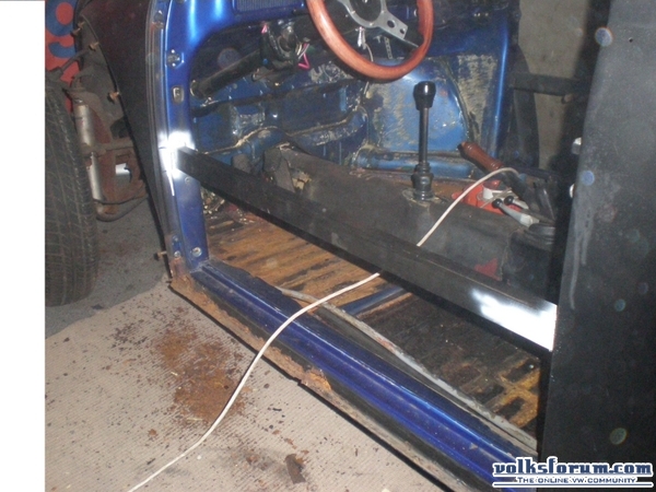

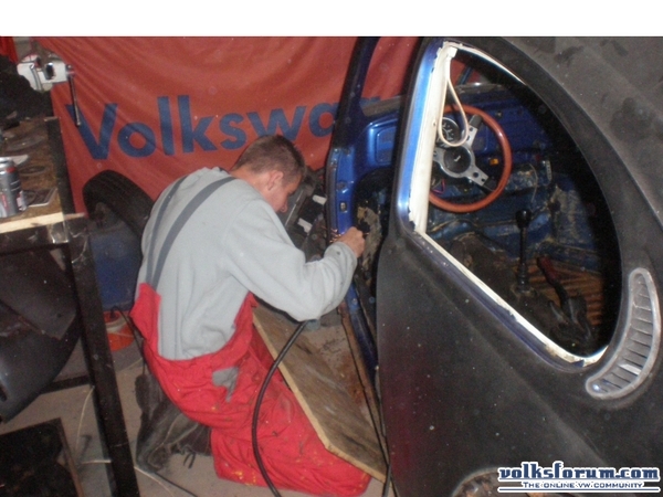

voordat de kever bodyoff kan voor de zekerheid wat verstevigingsbalken in de carosserie gelast (gedaan door een vriend van me)
dit moet voorkomen dat de carosserie knikt als hij geen steun meer van de bodem heeft

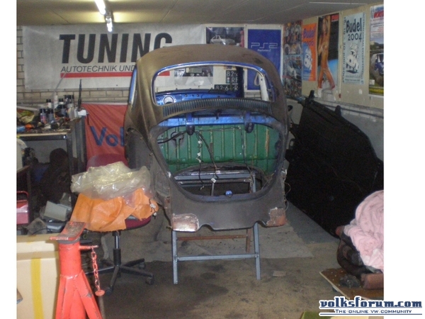

nu is de kever bijna zover dat ie bodyoff kan, ben er aan de ene kant wel blij mee maar aan de andere kant ook wel een beetje bang voor wat is allemaal tegen kom.
maar 1 ding is zeker, hij zal beter worden dan dat ie momenteel is!
ondertussen dat ik de kever klaar maakom hem van elkaar af te halen maakt mijn vader twee metalen schragen om de carosserie op te kunnen zetten dit werkt makkelijker omdat ik dan ongeveer op normale hoogte kan werken

De kever is nu body off en kan ik beginnen met het kaalmaken van de bodem en carosserie.
op dit moment staat de kever er zo bij:

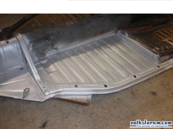

ik heb de bodem helemaal kaalgemaakt zodat ik alle slechte punten zou zien en daarna ook weer goed in de lak kon zetten.
Dit was niet zo'n fijn werkje en duurde ook best wel lang want ik heb alles eraf gehaald met een staalborstel op een slijptol.
Daarna heb ik de bodem in de zinkspray gespoten
op deze manier heb ik de hele boven en onderkant gedaan

daarna na de zinkspray een aantal dagen heeft kunnen drogen heb ik de bodemplaat in de hamerite gezet.
ook dit heb ik een aantal dagen laten drogen en daarna de onderkant in de tectyl gezet
de bodemplaat heb ik aan de kant gezet zodat ik nu met de carroserie kan beginnen

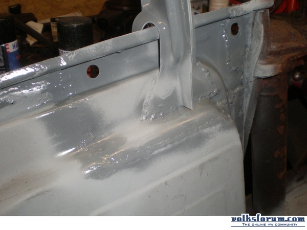

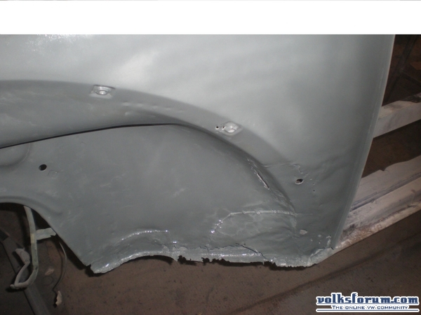

ik heb eerst bij de wielbakken de tectyl verwijderd endaarna alle verf eraf gehaald zodat alle slechte plekken voor de dag komen
ook dit heb ik daarna in de zinkspray gezet.
zo ben ik verder gegaan met de hele carroserie en ben van alles tegen gekomen, er zaten zelf plamuurlagen op van ruim 1,5 cm

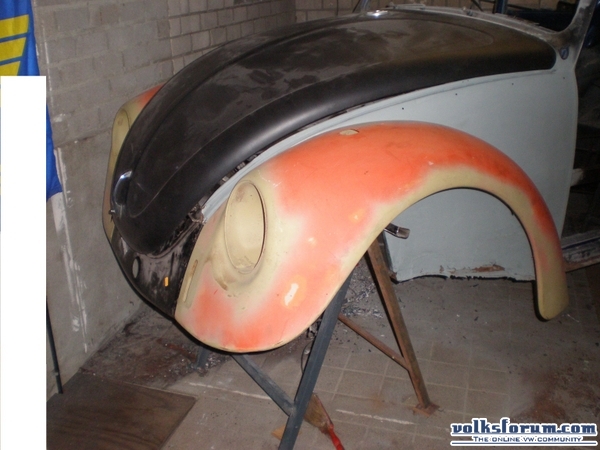

nadat ik de onderdelen bij elkaar had konden we gaan beginnen met het maken van de nieuwe neus
we zijn eerst begonnen met het wegslijpen van de oude delen:
Old 24-01-2008, 11:24
vwmark vwmark is offline
Join Date: Jul 2007
Posts: 341
nu konden we de nieuwe stukken gaan passen en eventueel passend maken.
ik heb de spatborden en de kofferklep gemonteerd zodat ik hiermee de maat mee kan houden en als alles goed passend is
zo begint het gelukkig weer ergens op te lijken
