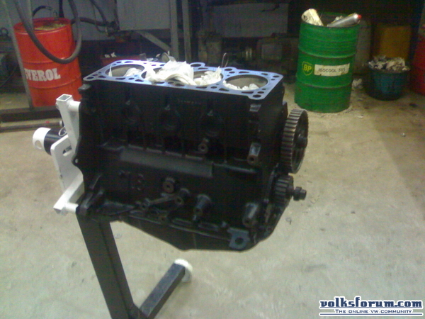

zoals enkele we zullen weten heb ik laatst de pirelli van Domi gekocht,
heb gisteren de motor alvast gehaald en vandaag vast mee begonnen met opbouwen.
maandag de kop laten vlakken en pakkingen en waterpomp halen.
De planning is dat de motor over ongeveer 3 weken klaar is, en dat ik dan de auto op kan halen om de motor in te bouwen.
Als iemand nog een goed adres weet voor supersprint uitlaten hoor ik het graag!!
hier alvast wat pics goede ideeen zijn welkom
en nog een foto hoe die was en ook weer moet worden!!!

cilinderkop en carter zijn gemonteerd injectie busjes 3stuks vervangen ,eentje is rondgedraaid dus dat wordt nog even prutsen.
En ja heb het blok opnieuw gespoten, zat alweer wat vliegroest op!
nu zoek ik nog de afstelgegevens van distributie afstellen van een DX!!

Old 27-01-2008, 16:15
Domi
Heb je hem te vast gedraaid??? waardoor het draad van het busje af is?
Old 27-01-2008, 16:25
FolkertMk1's Avatar
FolkertMk1 FolkertMk1 is offline
Posts: 784
nee een oude wou er niet uit inbus zeskant ligt eruit
Vento GT TDI Daily
GOLF GTI G60 mk2 girlscar
GOLF GTI PIRELLI still in project
GOLF CL diesel 1982
Old 27-01-2008, 16:52
Domi
Het busje is van een soort hard plasic. Probeer hem met een dremel door midden te snijden. Dus van onder naar boven. Zodat je 2 helften krijgt.
Dat moet wel lukken.
