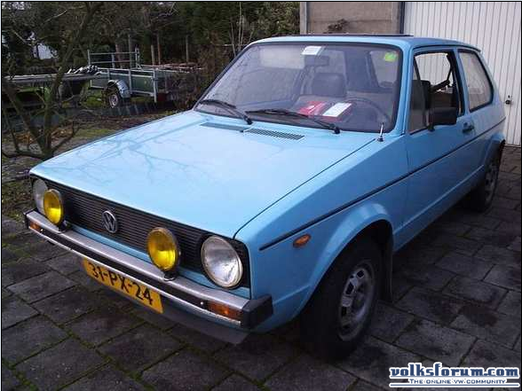

Golfje uit 1977 Erg leuk vind ik zelf.. Alleen dat knipperlicht in het voorspatbord.. Dat hoort daar vast ook niet te zitten... Iemand enig idee?

Als het goed is zijn de spatbordranden zonder gevolgen te verwijderen inderdaad, ware het niet dat ze vaak dus een bak roest verbergen, of zelfs erop gelijmd zijn! (omdat er geen stevige rand meer over is om schroeven/popnagels in te zetten!!).
Die knipperlichten werden toegevoegd na montage van een trekhaak omdat het destijds verplicht was om dan zijknippers te hebben. Veel oudere auto's hebben ze.
77er: leuk! Origineel nederlands, nog leuker! Heeft ook nog de chromebumpers, hoewel krom. Kijk wel verdomd goed uit want deze oude dametjes kunnen zoooo slecht zijn.
