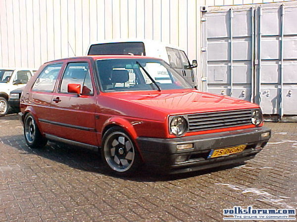

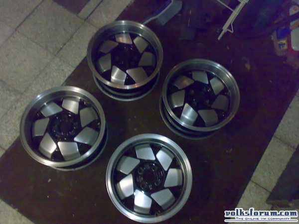

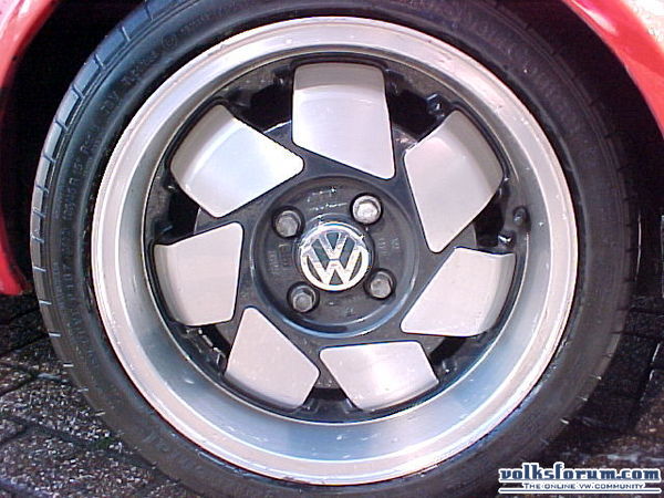

weet niet helemaal of ik dit goed doe maar ok komt ie...
mijn vraag..
wat kost het om deze velgen op te knappen???
waar kan dat??? (als het gedaan moet worden moet het wel super zijn)
en wat zijn ze eventueel waard???
dit weet ik dus ff een paar foto's van de velgen
onder de golf
in volle glorie
alle 4 de velgen

Het mooiste zou zijn om ze opnieuw te laten afdraaien ,dan zien ze er weer als nieuw uit .
Dan moet natuurlijk wel de zwarte lak nog in goede staat zijn ,anders moet je dat eerst spuiten en dan afdraaien .
Let wel,de velgen moeten dan natuurlijk wel goed recht zijn ivm afdraaien .
Ik heb wel vaker ats cup's gezien die weer opnieuw zijn afgedraaid (ook het hart van de velg) ,en dan zijn ze echt niet van nieuw te onderscheiden !
Afdraaien van velgen kost voor de diepe buitenrand 100 euro ,voor het hart erbij zal de prijs wel iets hoger liggen ,maar dan heb je ook wel een erg mooi resultaat.

zo aan de laatste foto te zien zijn ze toch nog redelijk...of zie ik het verkeerd? zijn inderdaad wel aparte velgen om te zien.

Gewoon ontlakken opschuren/polijsten en t zwarte opnieuw spuiten..
Gewoon zelf doen, leer je t meeste van en heb je de meeste waardering voor je wielen ..
