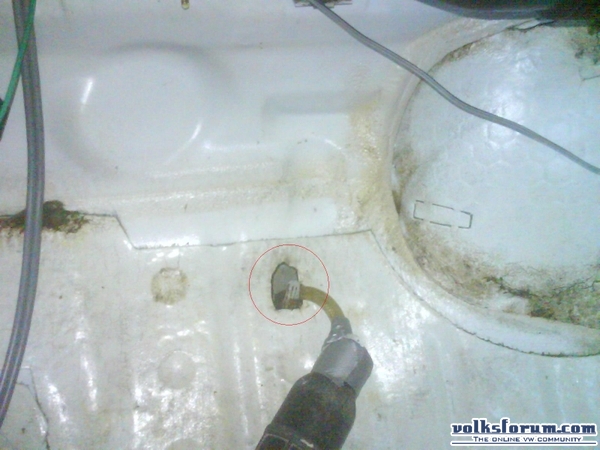

Kom ik afgelopen vrijdag thuis om eens een avond fijn aan m'n Golf te knutselen, zie ik mijn versterker onder de bijrijdersstoel "zweven"...
Ik denk hmm, volgens mij klopt er hier iets niet! Blijkt dus dat ik nu dus ook aan de beurt ben met een waar "Golf"slagbad... Maar goed; stoelen, vloerkleed en (drijvende) isolatiematjes eruit, alles droog gemaakt en weer terug op de oprit gezet.
Na een paar fijne regenbuitjes vandaag dacht ik toch maar eens naar huis te bellen om te vragen of de Golf er nog droog bij stond... NIET dus,
Gelukkig had ik hier al een klein beetje rekening mee gehouden en dus afgelopen zaterdag alleen de voorstoelen terug gezet. In principe niets aan de hand dus, weer ff droog maken (had toch maar een water/stofzuiger geregeld), et voilĂ*.
Daarna de tuinslang er maar even bij geroepen en gekeken waar het water nu vandaan kwam. Dit werd gelukkig al snel duidelijk:
"Vanaf de voorkant van de auto aan de Bijrijderskant"
"Zoom in"

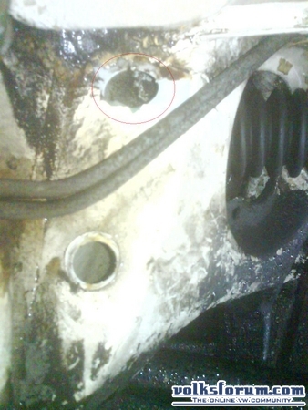

Omdat de afvoergaten in de paravan nog goed hun werk doen, komt het water op de op de foto's zichtbare steun(?) met de twee gaten terecht. Het fijne is dan dat het voorste gat afgedicht is met een rubber dopje. Het achterste met rood omcirkelde gat is niet afgedicht waardoor er dus fijn water in loopt. Normaal gesproken moet hier volgens mij ook een of andere afdichting in zitten, bij mij dus niet... (Dit geldt trouwens voor beide kanten van de auto.)
Als heel de holle ruimte van de "steun" volgelopen is komt het water er aan de binnenkant van de auto uit; zie de volgende foto's:
"Bestuurderskant"
"Bijrijderskant"
Het stomme vind ik nu; als er aan de bovenkant van de bepaalde "steunen" gaten zitten, dan lijkt het mij ook logisch dat er ergens aan de onderkant afwateringsgaten o.i.d. moeten zitten. Deze heb ik dus nog niet kunnen ontdekken,
Iemand die dit ook al eens heeft meegemaakt? Ik heb al verschillende zwembadverhalen gehoord, maar eigenlijk nog geen een met deze oorzaak.
HELP...

Die gaten zien er niet echt factory-default uit... Is er niet iemand bezig geweest om een versterker aan te sluiten en die snel bij de accu wilde zijn?
Ik vind ze er juist wel factory-default uit zien, !
De gaten in de steunen zijn zo mooi rond & ovaal, kan bijna niet self-made zijn.
De gaten bij het voeteneind zien er inderdaad apart uit, maar volgens mij komt dit omdat hier het "lipjes" zitten waarmee je de isolatiematten vastzet. Lijkt me dus ook gewoon origineel.

Volgens mij staat het onderdeel op onderstaande afbeelding, nr.1:
Kan alleen niet ver genoeg inzoomen om te kijken wat voor gaten er in zitten...

zijn originele fabrieks gaten ,en daar horen rubber doppen in te zitten.

Mooi, iemand die misschien een foto heeft of een foto wil maken van dit deel van zijn Golf?
Mocht dit echt origineel zijn, weet iemand dan ook of er aan de onderkant van deze steunen ook afwateringsgaten horen te zitten? De gaten zullen er niet voor niets zitten, anders kan ik ze net zo goed dichtlassen...

Desnoods zou je er zelf nog een 3mm gaatje in kunnen maken ofzo? Geen idee waarom bij jou daar water blijft zitten en bij anderen niet ofzo, dat moet je ff uitzoeken!

Volgens mij is het chassis aan de onderkant open (waar de triangel bevestigd zit). Misschien dat deze openingen verstopt zitten..

die avfoergaten die heb ik ook gezocht.en geloof me die zitten er niet!
ging bij mij eigenlijk net zo.Strijkbare kit van 3m was bij mij de beste oplossing.alleen een week of 2 in de kit lucht meer niet.

Trouwens, ik heb er nu ook strijkkit opgezet, dit is waarschijnlijk ook wat er origineel opzit. Ondertussen weer heel wat regenbuien getrotseerd en geen last meer gehad van natte voeten!
