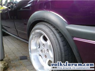

Nu is het probleem dat na de verlaging de banden tegen de wielkasten aanlopen bij het minste hobbeltje in de weg. Hij heeft er 185/50/14 banden onder liggen.
Wat is nu een oplossing qua bandenmaat? 195/45 of zo?
Heeft er misschien iemand foto's van deze velgen of in ieder geval dezelfde maat met 80/60 verlaging?

Zijn de wiekastenranden wel omslagen en de kunsstofranden bewerkt? Dwz de rand die naar binnensteekt en waar de popnagels inkomen weggezaagd.

Eén oplossing ,wielranden rollen ,en bumpstops monteren !

2 vraagjes:
1) Als hij z'n wielranden zou rollen, moeten ze dan opnieuw gespoten worden?
2) Ik dacht dat bumpstops alleen op schroefsets gemonteerd konden worden, zit ik daarmee fout?

antwoord. schroefset en randen rollen.
met een schroefset van een goed merk is er veel minder kans op door deinen met inveren dan met een vaste schokbreker met veer.
Dus aangezien hij geen schoefset heeft zul je moeten rollen.
en als hij niet geplamuurd is kun je rollen zonder spuiten.
let op is niet in 5 min gebeurd.
stops kun je ook op een gt setje drukken..
maar dat is het gewoon net niet.
die dingen zijn slijtage onderhevig. maar is wel de enige oplossing.

Bumpstops monteren is de goedkoopste en snelste oplossing, meer info kan via PB of mail.

1. voor iets meer camber geven, achter smallere verbreder; kijken dat aan de binnenkant het staal weg is (weggeslepen en/of vlak gebogen)
2. Bumpstops
En anders kom je aan andere veren of een andere set.
Let wel, ik ben laatst aangehouden en omdat OOIT mijn wielen aangelopen (zat een slijtplek) kreeg ik een boete van 130 lieve euro's...Ze dachten dat het nog zo was...Erg nasty, dus oplossen !

ik ga morgen bumstops bestellen en ga er zowiezo dunnere banden op leggen wilde eigenlijk 185/45r14 eronder leggen maar is alleen in duitsland te verkrijgen is mij verteld!waarschijnlijk word het nu voor 175/50/r14 en achter 195/40 of 45/r14
hoop dat ik hiermee gered ben anders rollen die handel.

Of een in demping verstelbaar setje, die kan je zo goed als vast zetten
