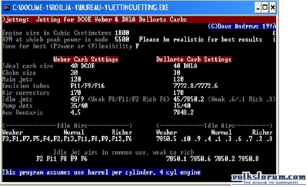

Ik heb voor op mijn golf 1 gti motor (1800 8v motorcodex) dubbele 40-er webers DCOE gekocht
Nu vroeg ik me af welke sproeiers ik erin kan zetten.
Had al met dat programmaatje "Jetting" zitten klooien kwam ik op de volgende maten uit:
Benzinesproeiers: 120
Luchtsproeiers: 170
http://www.volksforum.com/albums/fi...gs_original.jpg
(Meteen een kleine ode aan het MS-Dos tijdperk)
Mijn vraag dus kloppen deze waarden ongeveer?
Ik wil gewoon met een mooie afstelling rijden, zitten er niet puur voor vermogen op.

jetting is een goed programma voor een goede basis.
Verder zou je dit er eens op na kunnen lezen, dan kom je ook een heel eind.
Voor de echte goede setup naar de expert, al is het alleen al voor advies.

venturi 36 nemen
benzine (hoofdsproeier ) 150
lucht 180
venturi 30 is te krap voor jouw motor .

ezels brug voor venturi is doorlaat klepzetel =gelijk aan venturi .
sproeier bezetting leer je idd door de jaren heen ,maar je kunt ook berekenen .
maar de ene motor is de andere niet ,hoe is je compressie eind waarde ,kop bewerkt in welke mate ,kort o0f lang inlaat spruitstuk ,lange of korte inlaat kelken ,welke gradatie nokkenas .
komt veel gevoel en jingjang bij kijken

box standard is 34 mm venturi 145 hoofd en 180 lucht ,stationair is niet echt belangrijk .
