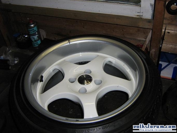

zie de pijltjes op de velgrand.....
Was niet veel richtschade ,maar wel teveel voor het afdraaien!
de laatste foto met de laklaag er op......

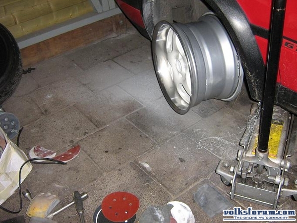

Eenmaal thuis ,eerst de velgen maar even op de naaf in de bankschroef ,en even schoonmaken!
En eerst toch maar even de velgen zelf even verder bewerkt voor het verder poetswerk,want de yokohama's vallen nogal smal ,en zie je dus de binnen rand tussen de band en velg in !
Dus de rode jetta in de garage ,de velg eraf ,de borbet erop ,auto in de 2 en motor aan .
Ideaal voor het bewerken van de binnenrand !
even lichtjes met de beitel de verf verwijderen ,dan met korrel 180/240/320/500 ,en dan ng even na met 1000 de rand blank maken .
Maar dan heb je wel een mooi resultaat!
O ja wel even de auto gewassen hoor ,na deze actie
