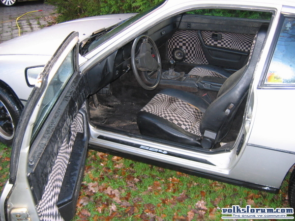

Beloofde foto's.....
In de stalling (hier stond hij "pas" 5 jaar, daarvor ergens anders droog)
Wat een beetje water en een spons kan doen:
En een PASHA-interieur:
Lijkt leuk te worden.
Motor zit niet vast, de remmen aan de bestuurderskant zaten dat wel, maar kwamen makkelijk los.
Verder is de achteruitkijkspiegel van de voorruit afgebroken en zijn er een paar lekkages bij de voor en achterruit. Een paar naden van de stoelen en leren stuur los.
De benzinepomp ontbreekt en lijkt er wat veel speling op het stuur te zitten.
Volgende week haal ik hem op en ga ik beginnen met voorbereidingen voor het starten.....
red alert; GET DOWN!!!

Hee, elctrische ramen! Die zie je niet zo heel vaak. 4 of 5 bak? Zo'n ding is niet echt supersnel, maar het rijdt wel errug leuk met die lange neus. Bocht uitkomen is een soort van richten-en-vuur! Als je delen nodig hebt: kennis van me heeft er een paar staan voor de onderdelen.
