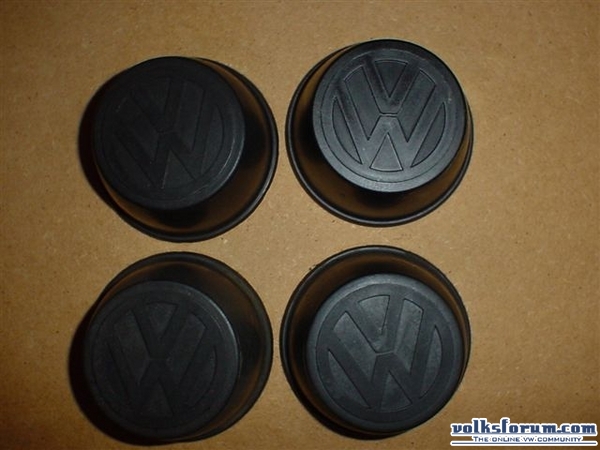

Mijn '83 GTI gaat terug naar de originele velgen. Ik heb ondertussen een setje op de kop getikt, maar daar zaten geen naafkapjes bij. Via eBay heb ik toen een setje gescoord, maar die passen niet, ze zijn te groot
(nummer is 321 601 171 A, ik ben benieuwd waar ze dan op horen)
Anyway, ik ben dus op zoek naar een setje naafkapjes voor een Golf 1. Wie heeft die nog ergens liggen?

Nee, dat zijn niet de juiste. Die van jou komen van een Golf 2 vandaan. Ik zoek die van mijn plaatje, maar dan een maatje kleiner.

en toch zouden dat de juiste moeten zijn, ik heb zo´n Golf 1 naafkapje voor me liggen met precies dat nummer. Vóór dat je de laatste schroef op de velg (aan)draait moet je het kapje erop zetten tussen de andere drie schroeven, en dan pas de laatste, vierde schroef erop zetten en aandraaien, anders krijg je die kapjes niet erop.

Inderdaad, deze "top"monteur heeft een origineel wiel gepast met het volgende resultaat
Voor:
Na:
Het zijn dus inderdaad de juiste, en ze passen prima. Weer een probleem opgelost...

Ik zet die kapjes er altijd op zonder de schroeven los te draaien
