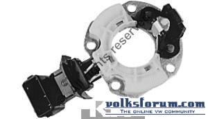

wie kan mij vertellen hoe een halgever eruit ziet?? is dat zo'n ijzerplaatje met die conector erop???
want dat kreeg ik in men handen bij heuts, maar dacht toch echt dat het er anders uit zag?..
en etka is ook een beetje onduidelijk en klein, maar als iemand het kan bevestigen weet ik dat ik het goede heb gezien..

Mark1's Avatar
Mark1 Mark1 is offline
Posts: 649
'84 MkII Scirocco 1.8 * project *
'86 MkII Scirocco 1.8 automaat * donor *
Ford F150 FX4 Super Crew Cab, 5.4 FlexFuel. * woon/werk *
Old 06-09-2006, 22:30
mark2fpolo mark2fpolo is offline
Posts: 541
kijk das duidelijk!!!
merci
