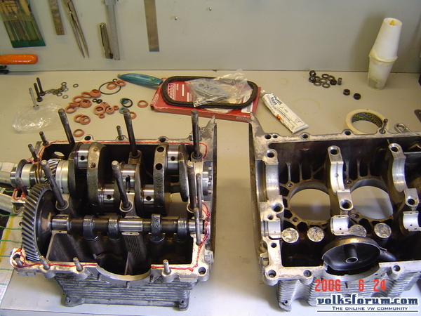

Voor de liefhebbers zal ik ff een klein topic openen over de revisie van het injectie blok van mijn buurman (de meneer van deze http://www.volksforum.com/forum/showthread.php?t=21795 topic.
Heb altijd beloofd als je zover bent voor het blok doen we het samen en nu is het dus zover.
Afgelopen winter hebben we het hele blok al gestript en alles laten coaten ( helaas geen pic's van)
Vorige week alles opgemeten, blokkie is nog erg netjes de krukas en het karter kunnen nog een rondje mee op standaard maat. Helaas was de nokkenas te ver heen maar deze had ik nog liggen dus dat was ook snel opgelost.
Nieuwe injectie koppen, gisteren de kleppen ingeslepen.
En vandaag de krukas tandwielen er op gekrompen
morgen het karter (proef) sluiten
Sorry voor de grote foto's
Groeten

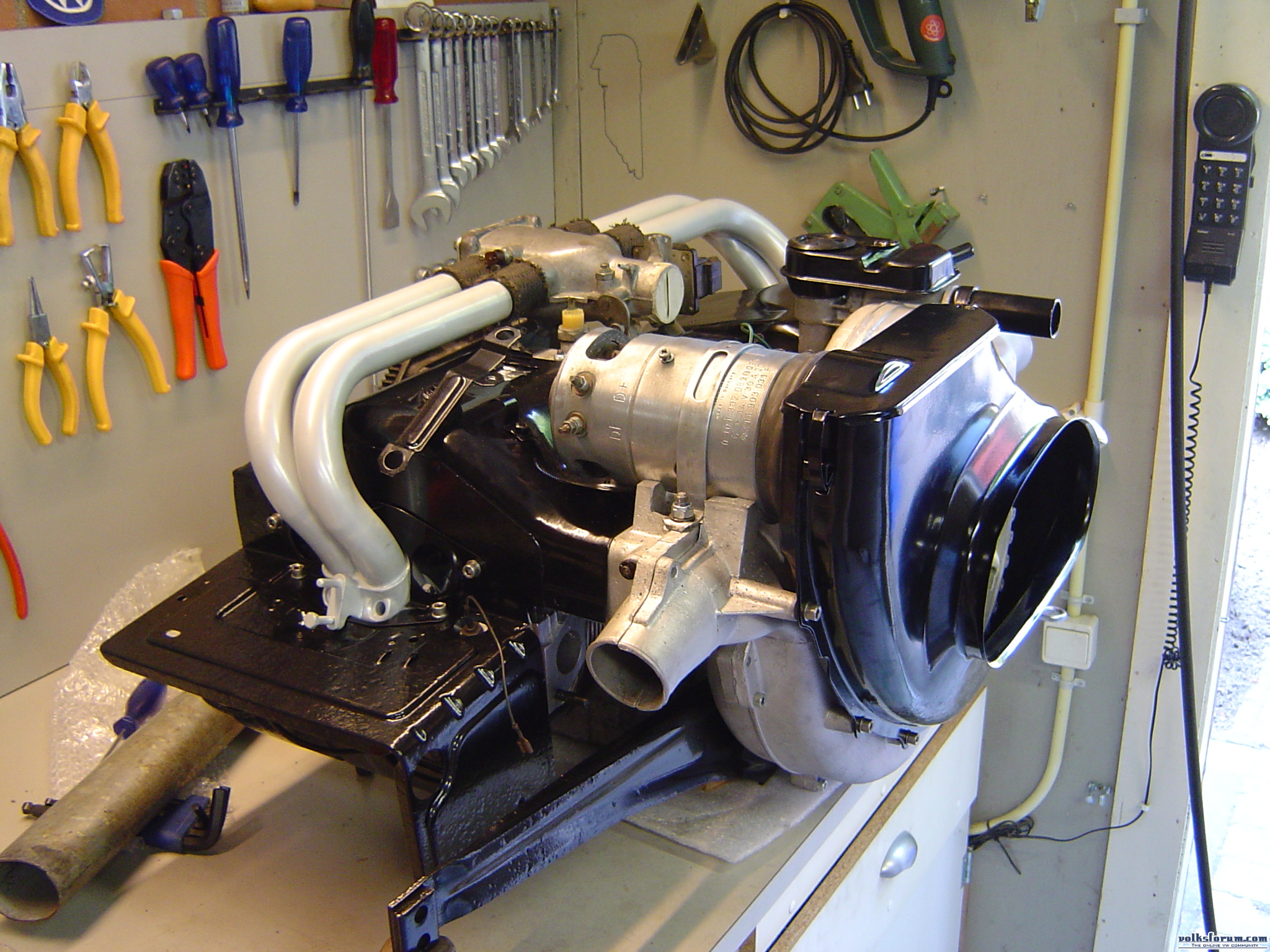

Inderdaad een Update is op zijn plaats, gaat ie.
Karter sluiten na eerst een proefsluiting te hebben gemaakt.
Drijfstangen monteren, eerst de moeren netjes gevlakt.
Krukas eind speling afstellen
cylinders en plaatwerk er op
Nog eentje
Last edited by Luuk : 12-07-2006 at 18:00. Reason: foto's verkleind en in link gezet

Dit weekend gesleuteld en blok zit nu netjes in de auto. Zaterdag was het echt een tik en lopen. Ben onder de indruk van het injectie systeem. Loopt perfect.
Donderdag gaat ie naar de APK sinds iets van 20 jaar geleden.
Pic's komen
Groeten
Dennis

Ik wil niet lullig doen maar kun je wel een goede krukaseindspeling meten met een vliegwiel met een laagje roest erop? Het komt nogal nauwkeurig aan zoals je weet. Mare verder ziet het er goed uit. Grote stappen snel thuis lijkt het.
