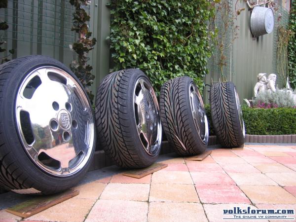

indd heb gisteren op de S4 van EDWARD ( ook van dit forum) 195 40 16 dunlop sp 9000 opgedraaid.
S4 zijn 7 J maar op de tang gaven ze 7,5 J aan.
Staat super zal snel ff foto posten

hier zijn 2 foto's van mijn broertjes wielen met 195/40 16 op 7.5J Borbet A
