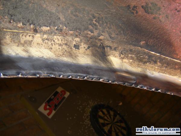

p@trick kever's Avatar
p@trick kever p@trick kever is offline
Posts: 224
rand uitgeslepen
aan elkaar gehecht
hechten gladgemaakt
strookjes plaatwerk 1,5 mm dik
strook in ronding geklopt en ingehecht
rand geheel afgelast voor sterkte en tegen t vocht
rand glad geslepen nog even efwerken met kit of antisteenslag shoets of iets dergelijks.....
had ook effe een link kunnen doen maar heb toch nix beters te doen nu...
