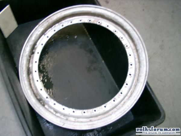

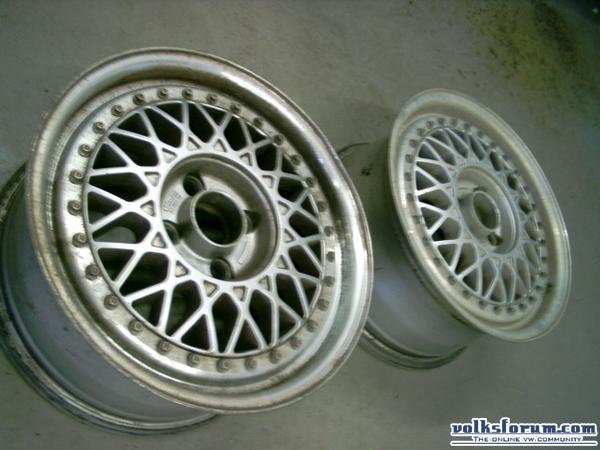

Ik heb 4 BBS RM 010 velgen weten te bemachtigen en ben zo blij als een klein kind!!
Het voordeel van deze velgen is dat ze standaard 7j zijn en ET40 hebben waardoor ze iets meer naar binnen vallen en de auto dus extra extreem laag kan. Het hart van de velg is, in tegenstelling tot andere 2-delige BBS, bol in plaats van vlak.
Twee velgen zijn al uit elkaar gehaald en moet zeggen dat de eerste velg best redelijk makkelijk ging. Ik dacht nog wel dat het de ergste zou zijn...
Schijn bedriegt. Vanmorgen de tweede in de afbijt gezet maar er gebeurde zo erg weinig. Bleek dat er onder het vuil op de velg helemaal geen blanke lak zat. Dat is mooi KUT want dat betekend dat al het vuil linea recta in het aluminium is getrokken....
De eerte velg ligt even te rusten, heeft nog wat finisching touch nodig voordat hij opgepoetst word, maar de tweede ben ik al de godganse dag aan het schuren....met de hand.....
Is daar geen mooie schuurmachine voor ofzo?
Hier even een paar foto's
Hier is de eerste velgrand klaar (op het oppoetsen na) en het hart moet nog
gespoten worden maar dat doe ik als ze allemaal geschuurd zijn dan kunnen
ze allemaal tegelijk.

Ik zie dat je beschikt over een monteerapparaat (of je werk), het makkelijkste gaat het als je de velg langzaam laat draaien (met de rand met 4 bouten kruislings vastgedraaid.) en dan met een machine met 3m borstel (rubberen haren) de oxidatie eruit schuurt. Laat je hem niet draaien krijg al heel snel deukjes.
Nog een tip: Gebruik geen master schuurpapier, maar 3m of iets anders kost wat meer, maar gaat ook vééél langer mee.

Hoe heb je die velgrand eraf gekregen, volgens mij zitten die behoorlijk vastgekit.
Moet binnenkort namelijk ook polijsten haha
Gewoon met een rubberen hamer er achterop slaan.
En ze zitten soms behoorlijk vast.

je moet vier gaten kruislinks verzinken en de rand dan vastezetten met 4 m6 of m5 boutjes en moertjes uiteraard dan kun je de hele rand schuren op een balanceer apparaat

welkom bij de club der korte nagel dragers!!
Het schuren moet je met de hand doen want je komt er met een machine niet goed bij!!
Praat me er niet van ben 4 dagen bezig geweest met schuren!!
Ik leef met je mee!!!!
Maar zo kunnen ze worden!!!
Succes ben benieuwd naar het resultaat!!

De velgrand van velg 1 ging er met een kunstof hammer moeizaam van af, van velg 2 ging ie er met een klap of vijf zomaar af...was denk ik al eens los geweest (ook omdat er daarop geen blanke lak meer zat). Met het slaan met een hamer op de rand moet je niet op het buitenste slaan, anders sla je er misschien deuken in.
@ cabrio82er
Waar kan ik zo'n 3m borstel kopen?
Kan dat dan op de boormachine ofzo?
Past dat wel precies in het geultje, de smalle rand tussen boutjes en buitenkant v/d ring?
Ik hoor graag van je. Thx!
Dat van dat master-schuurpapier wist ik niet maar je hebt wel gelijk, is piskwaliteit. Jou ontgaat ook niets op foto's hè?
@ retro hans
Ziet er goed uit Hans.....kan het bÃ*jna niet geloven dat ze zo kunnen worden maar het is wel een goede stimulance. De jouwe zien er zéér puik uit

Ik heb de 3m borstel gebruikt (is van anders ruud (ruud''s fridolin) die 1 cm breed is en een diameter heeft van 11 cm (eindresultaat is vergelijkbaar met korrel 180). De boorkop is dan vrij ver van je met liefde geschuurde aluminium af. Als er oxidatie in het geultje zit, haal je het er zo mee uit. Borstel zijn verkrijgbaar bij de betere gereedschapszaken denk ik.

Je kunt ook de ring met 2 platte boutjes op het hart monteren, dan de velg op de auto.
Zet hem in de tweede versnelling, en je hoeft dan alleen nog maar schuurpapier erop te leggen .
Wel even op de krik natuurlijk
Ben je zo klaar, begin met korrel 80 en dan naar steeds fijner toe.
