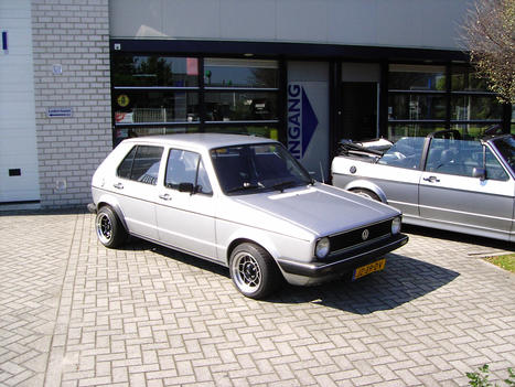

Hallo ik ben Patrick.
Ik heb een paar maanden geleden deze Golf1 gekocht.
Ik heb er lang voor moeten zoeken, want ik wilde perse een 4 deurs, en die zijn tegenwoordig moeilijk te krijgen.
En een maand na de aankoop ben ik er wat aan gaan doen.
Maar van het een komt het ander, je haalt hier en daar iets weg, en wat kom je dan tegen Roest.
Dus dan word het al gauw een grote op knap beurt.
Het is een 1.1 motorcode GG, uit 83.
Het interieur was blauw, en dat zag er niet meer uit, ik heb een mooi interieur op kop kunnen tikken, vloermat er bij moeten zoeken en ook deurpanelen ( voor een 4 deurs, dat is dus echt zoeken, een speld in een hooiberg )
Want ik wilde alleen origineel, de chrome bumpertjes heb ik nieuw gekocht in Assen met die zwarte lijsten ( die zwarte lijsten sorry dat ik het zeg die zijn geen kl*ten waard ) dus op zoek naar origineel, zo nu waren die deurpanelen al een heel gezoek, maar hier zou je bijna je eigen te buiten gaan, maar niet getreurd ik heb ze gevonden origineel VW voor van voor en achter.

Hier heb ik nog wat foto's
Ik heb hem zo gekocht.

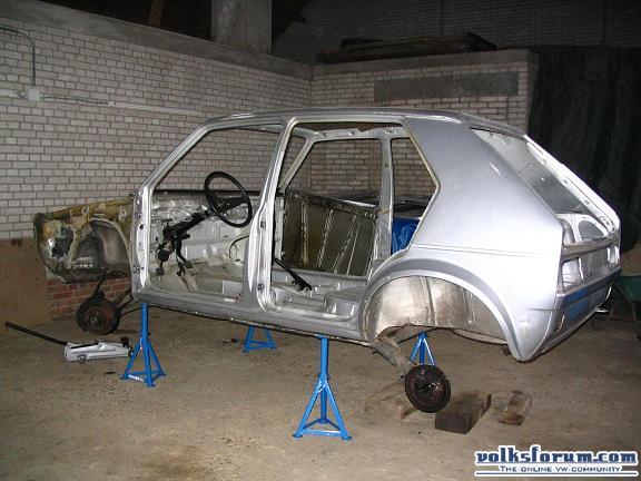

Het stippen van de Golf is begonnen.
Even andere wielen er onder, want dat is een beetje zonder als er wat gebeurt met de ATSjes.
Ja dit is dan het motor blokje 1.1 37kw GG.
Het demonteren van de wat grotere onderdelen is gebeurt, brandstoftank,motorblok,deuren, etc ect.

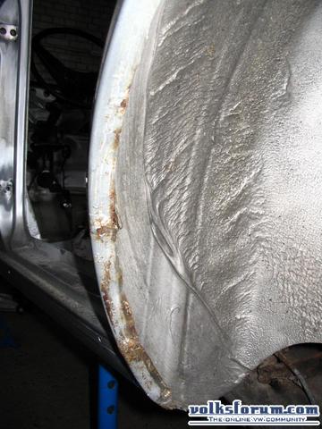

Ik heb de steen slag kapjes er af gehaalt.
En dan kom je natuurlijk roest tegen
En nog wel een paar plekjes, maar daar de volgende keer meer over.

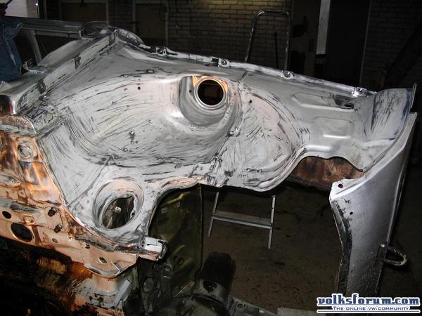

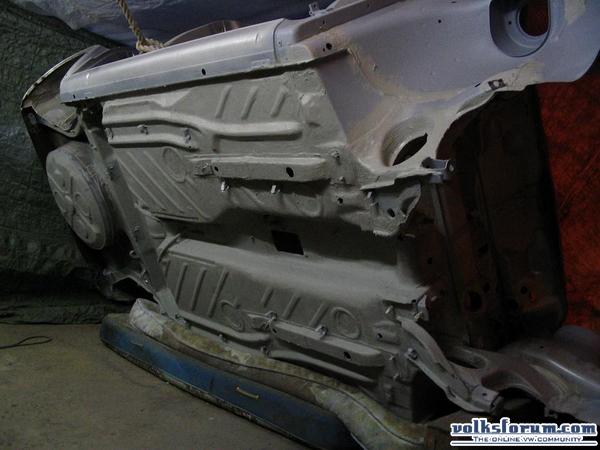

Zo nu even het zware werk, ff de Golf op zijn kant gegooit.
De grote schoon maak,phoe phoe dat valt niet mee.
En dan kom je hier en daar nog wel wat tegen.

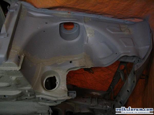

De langsdragers daar zat allemaal roest onder, dus even bij de VW dealer om een setje nieuwe inmiddels zijn die er op gelast.
Zo alles lekker in de primer gezet, en daarna alles in de strijkkit.
Dus voor zo ver, zo staat hij er nu bij.

golfje ziet er goed uit toch? die roestaanslag op je wielkas enzo, heb wel erger gezien!
aparte manier van omrollen trouwens, niet bang dat je de wielkas of iets anders helemaal indrukt?
Old 18-02-2006, 13:43
PVPMK1 PVPMK1 is offline
Posts: 550
Qa Roest valt het wel mee zo op het eerste gezicht, maar als je eenmaal bezig ben kom je toch wel wat tegen hoor.
Want ook de kleine plekjes worden groot, en dan zie je pas hoe dun zo een bodem plaat is, het is meer materiaal wat ze er op gedaan hebben dan het metaal zelf.
Je moet wel voorzichtig aan doen,dat klopt.
Het bovenste matras is iets verder door geschoven, zo dat de wielkast meer ruimte krijgt en toch ook op het onderste matras rust
Maar ik heb het al een paar keer gezien in de wel bekende boeken of bladen, wel in het Duits.
En de onderdorpel is wel sterk genoeg, en zeker als je hem over heel de lengte laad rusten, en niet te ver aan de kant naar het dak laad rusten.
Greetz Patrick.

Ben je niet bang dat je dat matrassen nooit meer schoon krijgt ??

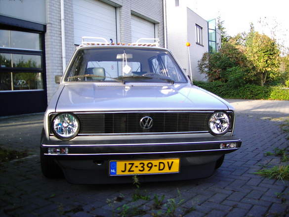

mooie resto!

De bumpers met chrome bies zijn al weg.
