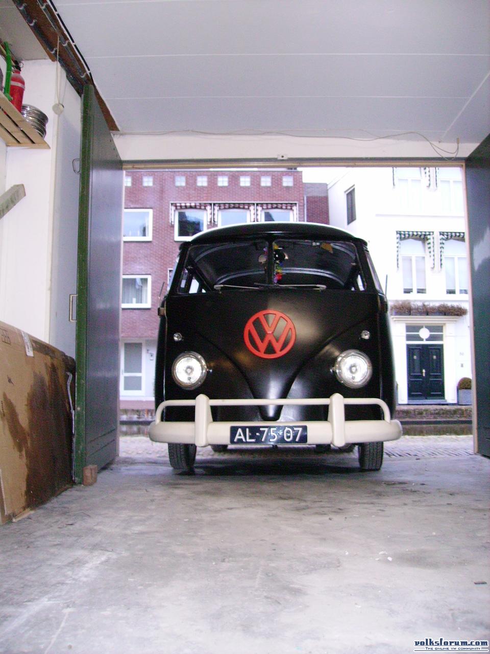

Mijn spijltje begint weer wat te lijken. Vind het rode logo met witte bumpers wel chill eruit zien.
Vandeweek de voor safari's en de achtersafari er weer in zetten en uiteraard alle 6 pop-outs...
Dan nog een cool interieurtje erin zetten en we zijn bijna weer klaar voor het voorjaar
Binnen 3 weken gaat Lucky Lenn ook de bus rondom pinstripen

rode logo staat hem idd goed, zeker met die pinstriping denk ik, zal rood ook wel in terug komen!

Uiteraard, rood met witte pinstriping...

Ziet er gaaf uit! En met pinstriping alleen maar mooier.
Niet op het forum maar druk met de bus. Heb je de bus gerold?
Groet, Martin
Bus is idd gerold

Kun je zeggen hoe je dat gedaan hebt? Wat je hebt gebruikt bedoel ik dan, ik weet hoe je moet rollen
Er zijn nogal verschillende theorieën en ik wil die van mij ook nog rollen, dus....

Ziet er goed uit die bus!!! Beetje hotrod-gevoel vind ik.. Er zaten toch standaard velgen onder?
Groet, Martin
Wijzonol, industrielak, zijdeglans en gerold met mohairrollen (dus geen gamma prut), vantevoren in twee componentenprimer gezet. Buitenzijde totaal drie keer gerold, toen was het het meeste naar mijn zin
Hot-rod gevoel was en is ook de bedoeling
Er zaten en zitten nog standaard velgen onder, ben ik momenteel ook rood aan het spuiten...ben er nog niet over uit welke andere velgen ik er onder wil namelijk.
