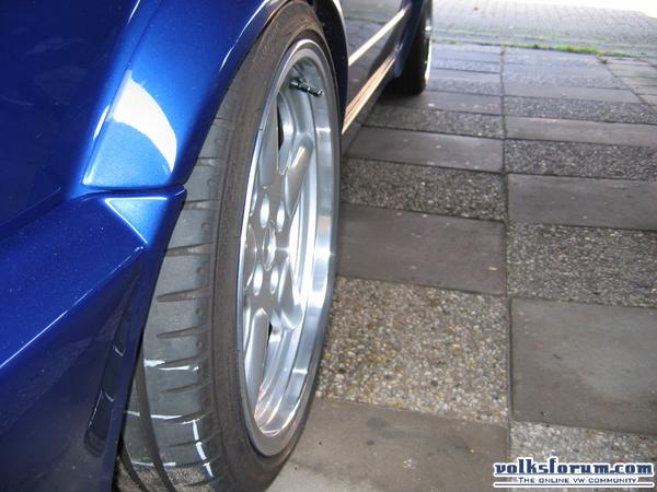

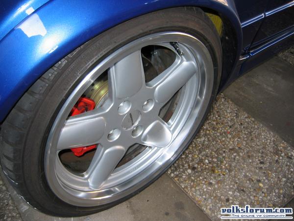

ik zet dit even voor iemand hier die in zijn vrije tijd dit werk doet.
Wielen reparatie voor al uw lichtmetalen velgen .
De wielen worden op een cnc draaibank heel iets afgedraaid ,daarna worden ze gepolijst !
Zeer mooie resultaten zie foto's.
Voor info even een pm naar bethil
  • de kosten zijn 25 euro per velg /100 euro per 4
  • de velgen dienen uiteraard zonder banden aangeleverd te worden
  • oosten van het land
  • tevens omboren van velgen, afdraaien harten( et veranderen), adapters draaien etc

update,vandaag heeft hij een setje borbets gedaan.
helaas zijn de foto's met telefoon genomen omdat hij zijn camera vergeten was.

Ziet er goed uit, maar stel nu dat er een slag in een velg zit? Geeft dat ook problemen met het afdraaien?
Old 29-11-2005, 18:28
Michel B4's Avatar
Michel B4 Michel B4 is offline
Posts: 916
Send a message via MSN to Michel B4
nee opzich geeft de draaibank niks om een knikje,hij draaide er gewoon bijlangs.
maar dat is niet wat je wil denk ik,dus dan is et beter eerst te richten.
want de knik blijft erin zitten,alleen is hij aan de buitenkant weer vlak gedraaid dan.

Ik ben gister op dit adres geweest met 4 "gare" velgen.
Alle velgen hadden rondom flinke stoeprand schade.
Maar nu heb ik een setje liggen wat lijkt alsof het nieuw is.
Zie de foto´s, welke meer dan woorden zeggen:
Ik heb er bijna 400km voor moeten rijden, maar het was zeker de moeite waard!!!

Nau, als ik dat zo zie lijkt me dat wel wat. De verf kan er gewoon bij afgeslepen worden?
En als je toch die kant op gaat...
Old 06-12-2005, 18:07
Michel B4's Avatar
Posts: 916
jeps,waar een beitel overheen gaat blijft meestal geen verf meer zitten he
