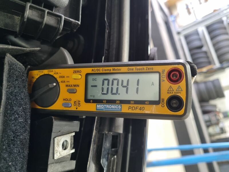

Nou ik heb even wat dingen geprobeerd. Heb de accu getest en die zei in eerste instantie accu defect vervangen. 279A van de 540A die hij zou moeten hebben over. Maargoed ik dacht als ik hem aan de druppellader leg en de reconditioneren functie gebruik dan denk ik dat dat wel weer goed komt.
Dus de accu los gekoppeld en 2 dagen zo laten staan om eens te kijken of hij zichzelf leeg trekt. Maar na 2 dagen startte hij nogsteeds dus het is zeker niet de accu zelf.
Vandaag heb ik de amperetang aan de massakabel van de accu gehangen en daar kwam het volgende uit:
Als de auto net staat trekt hij ongeveer 0,25 ampére, en na een uur wordt dit bijna een halve ampére. Wat volgens mij wel veel is maar niet de accu binnen 2 dagen leeg kan trekken?

0,5A rustverbruik is teveel. Ik ga er gemakshalve even vanuit dat je ongeveer een 60Ah accu hebt, dan is met 0,5A rustverbruik je accu dus in 5 dagen leeg. Je gaat er dan vanuit dat de accu volledig vol is en naar volledig leeg gaat. In de praktijk zal hij regelmatig niet geheel vol zijn (korte ritjes, auto op contact etc) en startproblemen eerder starten dan bij volledig leeg. Lijkt me dus goed om het uit te zoeken.

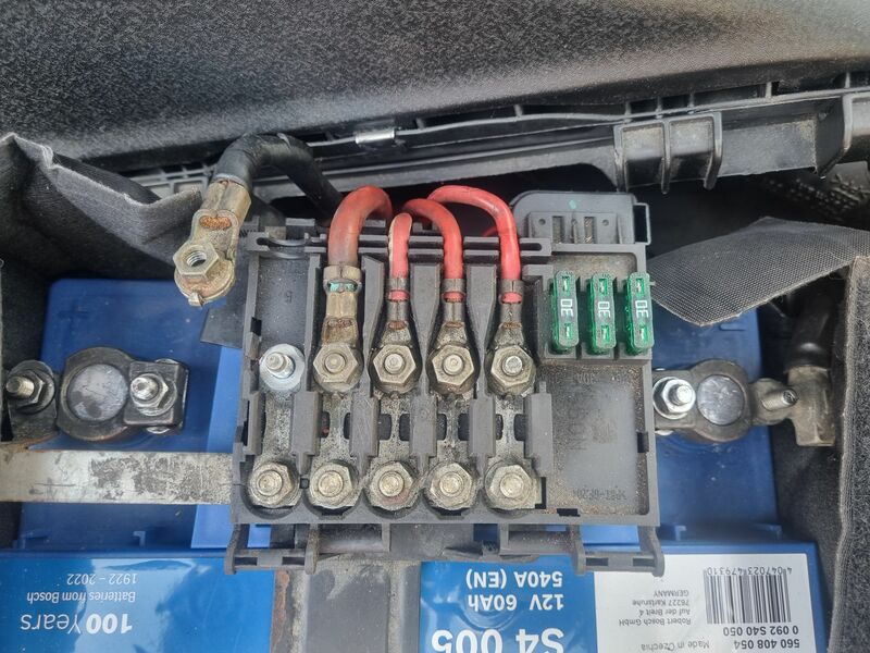

Ik heb het even nagekeken, je hebt 8 hoofzekeringen, zitten allemaal op bovenop de accu, 5x plaatzekering en 3x steekzekering. Vanuit daar zou je kunnen vertrekken. Als je de zekeringen niet wil trekken kun je ook de spanningsval per individuele zekering meten.
Wat achtergrond info:
https://www.mvwautotechniek.nl/span...ver-zekeringen/
Het maakt niet uit dat er veel achter 1 zekering zit, wat je in eerste instantie wil doen is circuits uitsluiten, zodat je gerichter kan gaan zoeken.

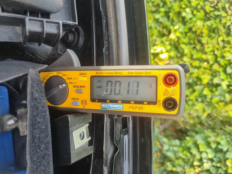

Vanmiddag even op m'n gemak aan het zoeken gegaan, en ik kwam er al vrij snel achter dat van de circuits bovenop de meest linkse (zwarte kabel) de boosdoener is, en deze gaat zo snel ik het kon zien recht maar de Dynamo toe.
De eerste rode kabel naast de groene 30A zekeringen lieten de Ampéres zakken van 0,47A naar ong. 0,39A dus ook daar verbruikt hij wat maar ik weet niet of dit te verwaarlozen valt of eventueel ook met de dynamo temaken heeft.
Vervolgens ging hij met het loshalen van de zwarte kabel van 0,39A naar 0,11A. Dus daar zit wel degelijk iets niet goed.
De dynamo is misschien 1,5 jaar oud nu en laad verder tijdens het rijden wel goed bij.
Ik heb wel in de tussentijd al een keer de spanningsregelaar moeten vervangen omdat mijn verlichting telkens knipperde. Maar verder nooit problemen gehad.
De kabels lijken verder ook allemaal goed vast te zitten. En de massa's onder de accu heb ik ook al een keer goed schoongemaakt dus dat zou ook gewoon goed contant moeten maken.

Je hebt je het leven aanzienlijk makkelijker gemaakt, op basis van je meting kun je nu verder het circuit met de lekkage in. Zoals je zelf al aangeeft zit op die zwarte kabel enkel de B+/30 van de dynamo, het moet daar dus wel in zitten.
Het enige wat je nog zou kunnen proberen (maar gaat geheid hetzelfde resultaat geven), is de kabel op de accu te laten zitten en de B+ van de dynamo losgooien, dan zou hij ook naar 0(,11) moeten vallen. Als hij niet wegvalt is de isolatie van je B+ kabel ergens beschadigd. Maar mijns inziens moet je op zoek naar een nieuwe/andere dynamo.

Oke dat heb ik vandaag gedaan, dit is wat eruit kwam:
