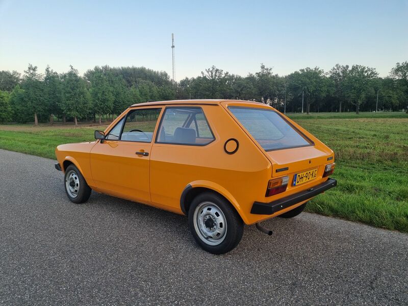

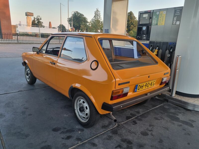

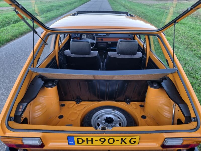

Goedemiddag allen,
Ondanks dat ik niet gepland had er nog iets anders bij te kopen, liep ik ergens tegenaan wat ik niet kon laten staan...
In eerste instantie wilde ik het alleen voor de rest van de zomer en volgend jaar weer verkopen maar... toen ik er eenmaal in reed was het kwaad eigenlijk al geschied.
Het betreft een origineel Nederlandse Polo 0.9 4 bak uit 1978.. met (ik vermoed) 133.000km als ik de NAP bekijk.
Geen opties, geen stuurbekrachtiging, radio, achterwisser of rembekrachtiging. Wel een schuifdak wat uhh wellicht niet origineel is maar het ziet er zo origineel uit dat ik het echt niet weet.
Ik heb sinds ik de golf Cabrio verkocht heb altijd een beetje heimwee gehad naar het oudere spul maar wilde alleen iets als het geen roest had en ouder was dan 1980.
Het verhaal schijnt te zijn dat de auto ooit in Eindhoven verkocht is, en daarna in Friesland terecht gekomen is en 11 jaar in een showroom stilgestaan heeft. Daarna is hij weer naar brabant gekomen en nu heb ik hem gekocht.
Ik heb dit keer mijn vader eens een plezier gedaan en een auto gekocht die Kei hard is (met uitzondering van wat beginnende plekjes onder de voor en achterruit). Dus geen laswerk voor hem.
Wel is er met de auto ontzettend weinig gereden dus ik heb nog heel wat onderhoud dat uitgevoerd moet worden maar dat stelt bij zo'n motor natuurlijk niet veel voor:
- kleppen stellen
- klepdekselpakking lekt (op de dynamo en het accu lampje brand, ik denk dat het iets met elkaar te maken heeft)
- staat van de d-riem is onbekend
- carterpakking lekt
- schokbreker rechtsvoor komt niet terug bij het uitveren
- banden zijn rondom droog
- startmotor blijft soms wat langer doordraaien
- draagarmrubbers uitgedroogt
- loopt te laag stationair
- contactpuntjes etc.
- wiellagers achter lichtjes hoorbaar
- waterlekkage (vermoedelijk afwatering van het dakraam)
- al het standaard onderhoud
Nu kosten spullen voor zo'n ding natuurlijk geen drol en ik kan het zelf monteren dus dat is mooi.

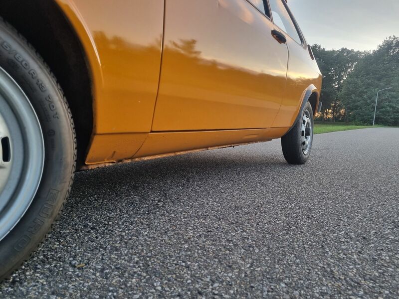

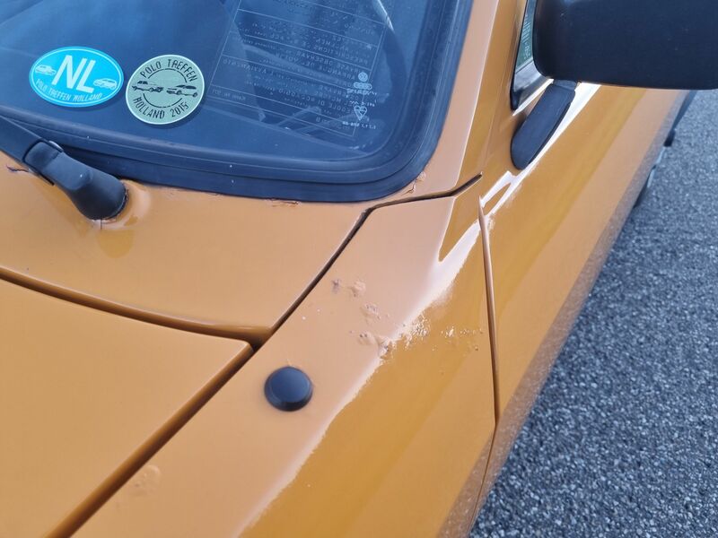

Het enige nadeel dat deze auto heeft is dat hij ooit overgespoten is. Wel in dezelfde kleur (mandarin orange) maar het is niet mooi gedaan. Zover ik het kan zien is hij te grof geschuurd en niet goed ontvet voor het spuiten.
Voor alsnog wil ik dit gewoon zo laten omdat je het pas ziet als je er echt dichtbij staat. Maar misschien dat ik het op de langere termijn toch nog laten fixen.
Wat ik eigenlijk wil voor nu is hem technisch in orde maken, een paar verlagingsveren, een leuk setjes 13 of 14 inch, een powersprint einddemper, spucknapf stuurtje (mocht iemand me er een voor een normale prijs willen verkopen in plaats van voor afzetter bedragen hoor ik het graag?) en verder wat kleine dingen fixen zoals bumpers verchromen, een nette grille zoeken etc.
Het enige wat ik me afvraag is dat de bekleding van de stoelen niet origineel lijkt en ik er geen groot fan van ben. Dus even kijken of er misschien iets anders voor te krijgen is. Ik wilde eigenlijk 944 stoelen maar denk dat dit niet gaat passen.
Ik had al zitten denken aan motorswaps e.d. maar ik wil eigenlijk de basis gewoon origineel gaan houden. En ik denk dat bij de 0.9 bijv. Webers erop, nokkenas en uitlaat geen zoden aan de dijk zet... of misschien wel ik heb weinig ervaring met deze motoren
Dus mocht iemand nog spullen hebben liggen voor een polo 1 zoals een nette grille, bumpers, bekleding of spucknapf stuur hoor ik het graag!

Wat een gaaf ding en wat een mooie kleur. Auto ziet er verder hard uit op de plekjes na onder het raam. Ben bang dat daar wel wat laswerk in gaat zitten als je er mee aan het werk gaat. Zijn vervelenden plekjes waar het water/vocht zich vaak voor lange tijd ophoopt.
Dakraam lijkt me origineel maar zeker weten doe ik het ook niet. Je zou een geboortcertificaat aan kunnen vragen. Dan weet je het zeker.

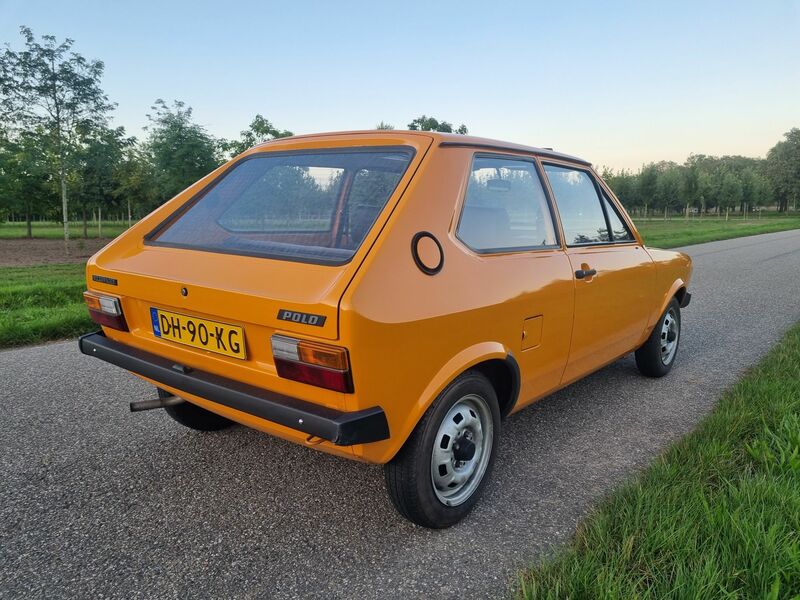

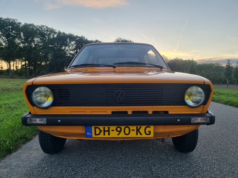

Geweldig kleurtje! Zwarte bumpers doen hem net goed. Chrome is meer voor de Audi 50
Hier is wel al de achterkant
Schuifdak heb ik ook niet eerder gezien maar dat ziet er inderdaad netjes uit.

Ik vind de kleur ook echt fantastisch. Heb even tussen de rubber onder het raam gekeken en dr zal natuurlijk wel iets of wat meer onderuitkomen wat je nu kunt zien maar het valt relatief mee.

Zwarte bumpers staat idd niet verkeerd maar ik mis voor mijn gevoel gewoon iets of wat chroom op de auto. Maar dat zou ook kunnen omdat ze het vw logo zwart gespoten hebben

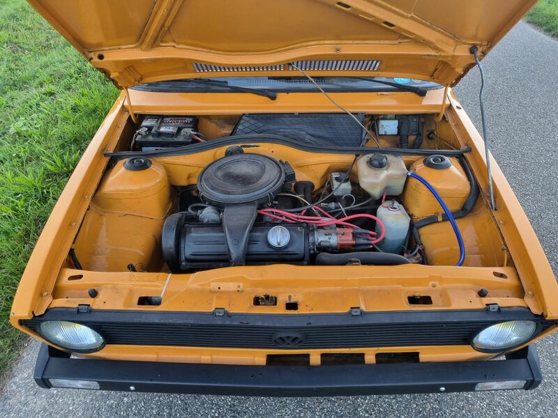

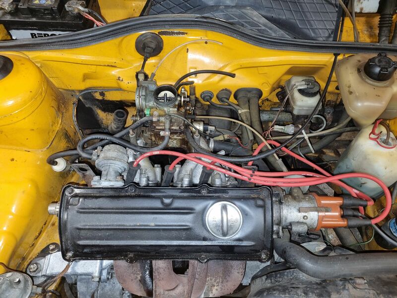

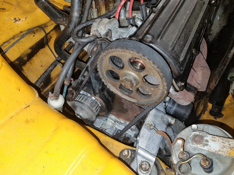

Ondertussen zijn we langzaam begonnen, de eerste 2 dingen waar ik achter kwam is dat het water door de achterruit rubber naar binnen komt, én ook voor (of het dakraam) want de vloer staat binnen notime blank

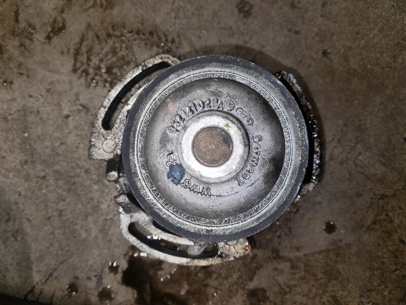

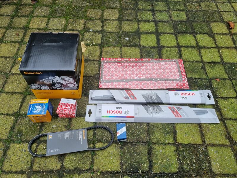

Maargoed, ik ben begonnen met de riem, waterpomp etc. Te vervangen:

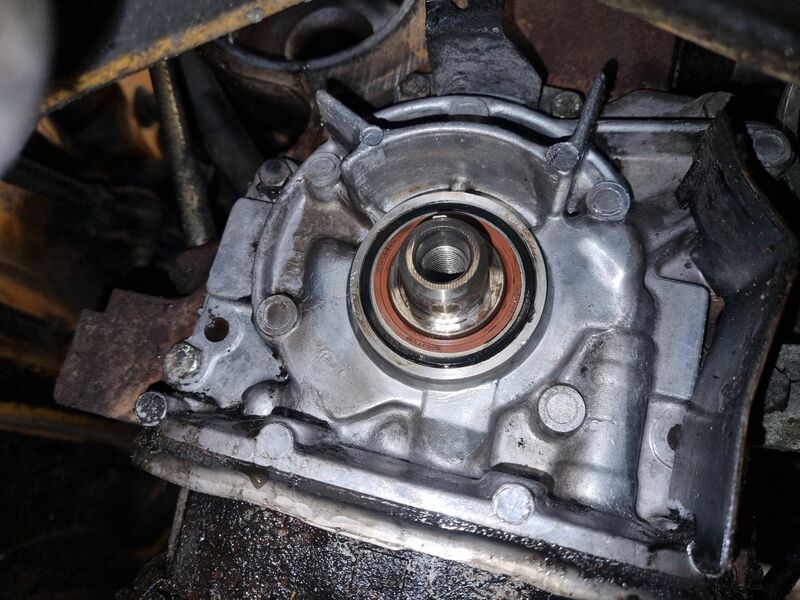

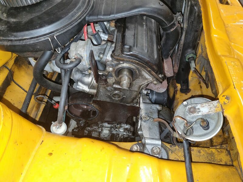

Al vrijwel meteen kwam ik natuurlijk tegen dat alles vol olie zat en de riem was ook wel echt aan vervanging toe. Plus dat een van de schroeven die iemand in de afdekkap gedraaid had zo goed als tegen de riem aan zaten. Dus die heeft lekker een snee in de riem gesleten.
Ook kwam ik erachter dat ik het er goed vanaf gebracht had, omdat er een moertje los lag in de luchtfilterbak.
Het slangetje van de vacuumvervroeger zat er ook niet op, hij liep eigenlijk niet goed zonder choke. Dat is nu ook opgelost
Ook maar gelijk 2 nieuwe keerringen erin gezet:
Nieuwe riem en waterpomp er weer op
De oude waterpomp was overigens volgens mij nog de allereerste.
En even samen met een collega de kleppen gesteld en een nieuwe kleppendeksel pakking gemonteerd. Hij tikte best wel met het lopen maar na het afstellen loopt hij weer super!

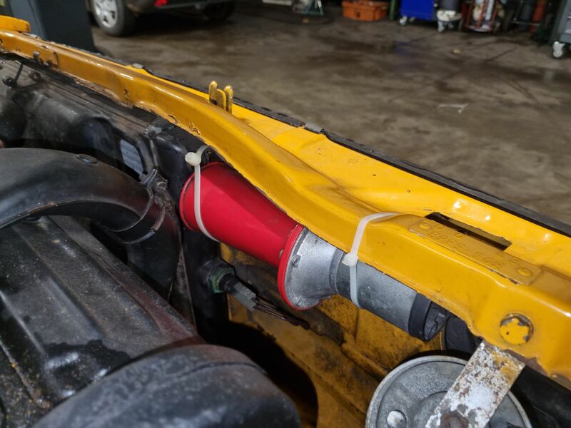

Ook even de T-Ford claxon gedemonteerd die iemand ooit erop gezet heeft
En het was aardig kleurrijk zo in de straat
