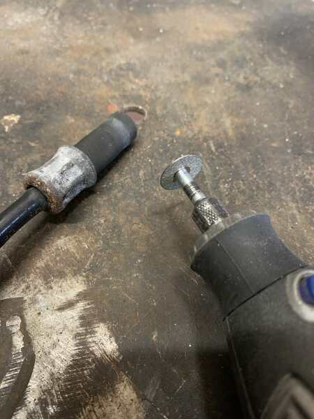

- Dremel of ander slijpgereedschap waar een klein doorslijpschijfje op past.

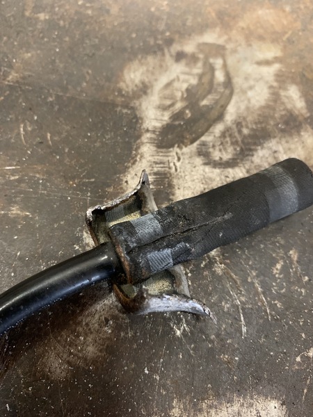

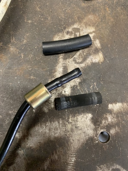

Eerste stap is het losslijpen van de oude pershuls. Doe dit heel voorzichtig, zodra het te warm wordt even stoppen anders smelt de leiding. Zorg dat je de kunststof leiding niet raakt, anders kun je de boel weggooien. Gewoon een paar keer inslijpen en kijken of je hem los kunt buigen. Als dit niet gaat nog iets verder inslijpen opnieuw proberen:

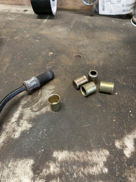

Zodra de huls er ongeveer zo uit ziet zit je wel goed:
Als deze er niet uit zichzelf afknapt, pak je twee combinatietangen en buig je 'm open. Daarna kun je hem van de leiding halen en weggooien;

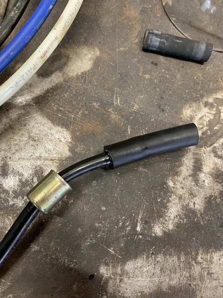

Nu kun je de oude slang eraf trekken en een nieuw stukje op maat snijden:

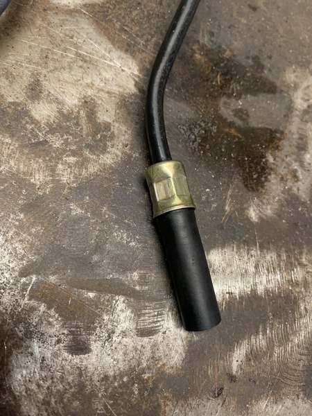

Schuif nu eerst de pershuls over de kunststof leiding:
En daarna het stukje nieuwe brandstoflang:

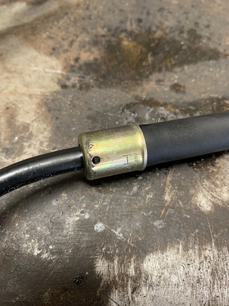

Gebruik een beetje WD40 of dergelijk om alles er makkelijk op te laten glijden. Spuit dit ook op de binnenzijde van de pershuls en druk deze over de leiding. Zorg dat deze er helemaal overheen zit. Bij mijn type hulzen kun je dit zien door het gaatje aan het einde:

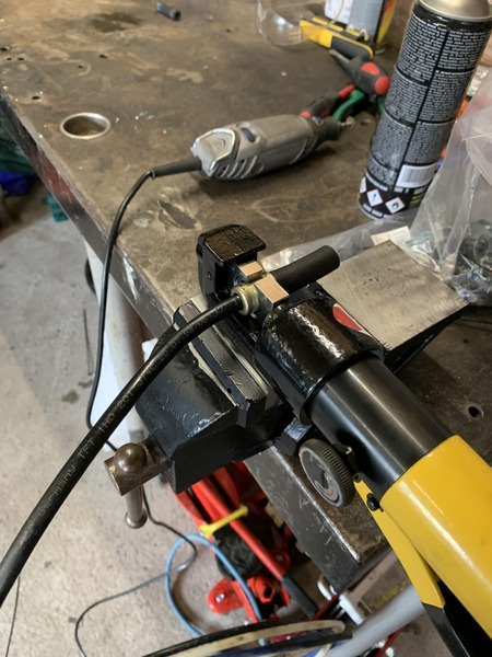

Pak nu de perstang en monteer een passend persblokje. Voor mijn tang was dit het 70 mm² blokje. Zet de tang (indien mogelijk) vast in een bankschroef, dat werkt vele malen beter dan dat het allemaal los op tafel ligt:

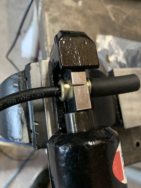

Pers nu de huls aan de slang. In mijn tang heb ik hem eerst 1 keer compleet dicht geperst, daarna weer geopend en de huls 1 vlak verder gedraaid en weer compleet dicht geperst. Zo krijg je een mooie strakke zeskant. Voor een andere perstang is dit natuurlijk anders. Hij moet gewoon goed vastzitten, niet te gek doen. Na het persen moet de leiding niet meer te draaien zijn.
Zo simpel is het eigenlijk, het resultaat is een mooi nieuw stuk brandstofleiding met een mooie OEM look. Geen scala van slangenklemmen.
