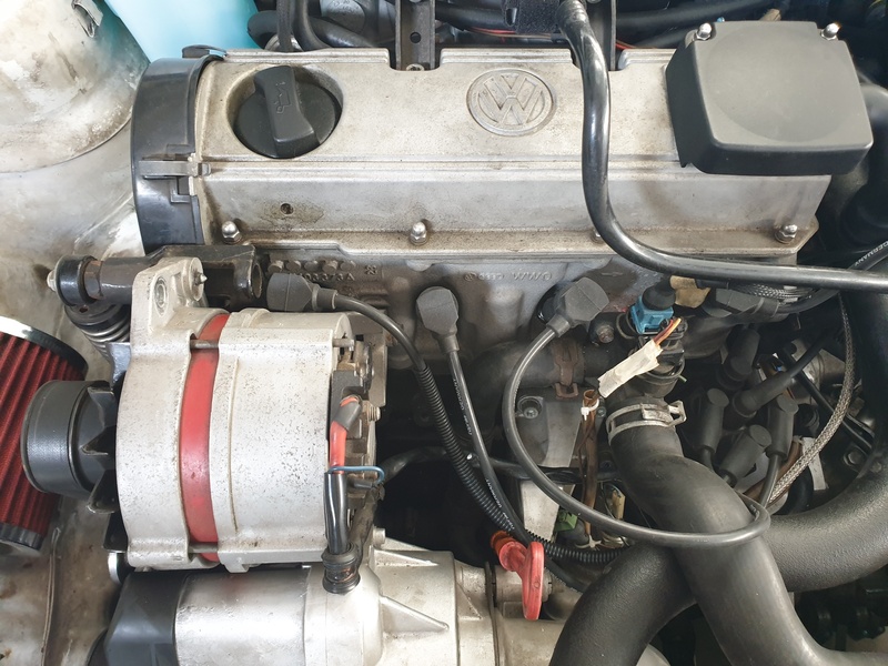

Heb even een foto van men g60 en eg gemaakt, van de kant dynamo. Omdat ik denk dat dit moeilijk kan opgelost worden omdat als de glader op de eg zit, de kv flens op de kop in de weg zit voor de dynamo te kunnen monteren, en er zit op die plaats normaal ook een bevestiging voor die dynamo op de g60, maar een beugel maken kan altijd wel. En de dynamo meer omhoog gaat volgens mij niet, want dan gaat de motorkap waarschijnlijk niet meer toe.

Heeft jou eg stuurbekachting? Mischien is het mogelijk om op de plaats waar bij een g60 de stuurbekachtingpomp zit een kleine dynamo te plaatsen
Ik heb geen stuurbekrachtiging.
Maar inderdaad, op een golf 1 plaatsen ze soms ook stuurbekrachtiging.
waar plaatsen ze dan die extra aandrijving, bij een golf 1 g60 dan wel?

De stuurbekachting werkt dan vanaf krukas naar de stuurpomp met een kleine V-snaar
Lijkt mij dat je op die manier ook een dynamo kunt aandrijven
